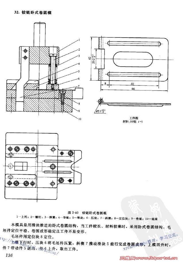

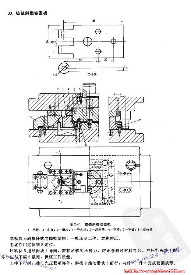

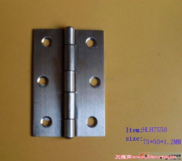

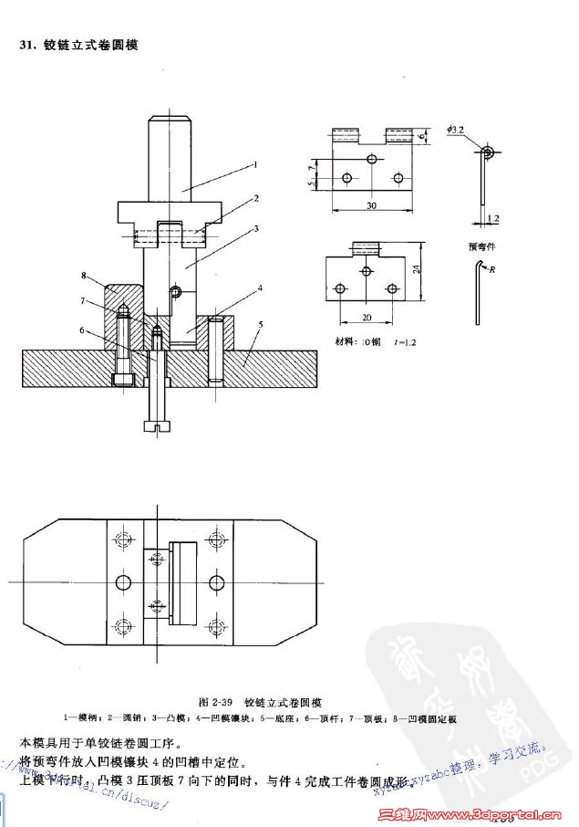

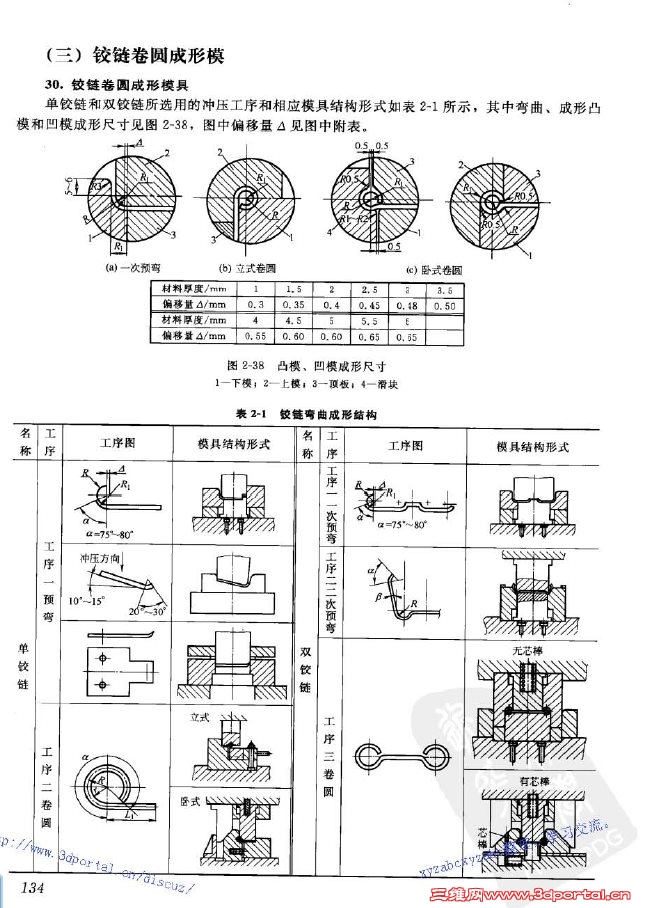

求这种合页的单冲模图档,有的朋友请上传,谢谢啦,主要是需要卷圆那一步的图。
发表于 2013-6-19 19:47:25 | 显示全部楼层 来自: 中国山东济南
查查资料吧,这是很典型的工艺,也有很成熟的结构;一般有立冲和平冲(滑块,件比较高使用)。
开亮 + 2
发表于 2013-6-19 21:06:47 | 显示全部楼层 来自: 中国湖北黄冈
给你上传4副模具参考吧。具体可参考《冲压模具设计结构图册》、《冲压模具精选88例设计分析》等书籍。
