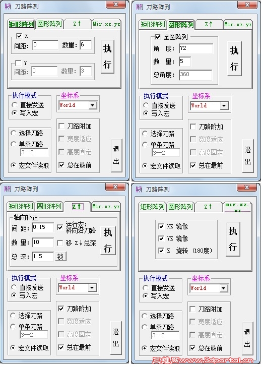

我几个问题想请教一下
  W: E. G% x, A6 u- ~+ Y( U8 S1.执行模式里的"写入宏"有什么用法,搞不懂
0 h8 R* ^3 L0 y+ H( T2.“宏文件读取”有什么用法,搞不懂7 L3 f. A$ t2 S3 v% u3 S7 v( S
3.用外挂平移做出来的刀路名称怎么都改了个新名称?能不能不要这样呢?用原来名称行吗?& t5 p, z! B1 A4 u4 @
, J! z" Y3 R& K, R4 Z* X1 ]期待你的回复!谢谢!
 楼主| 发表于 2013-7-17 21:04:15 | 显示全部楼层 来自: 中国浙江杭州
00000041 发表于 2013-7-16 22:06 static/image/common/back.gif
$ K$ l9 x+ o8 S  P) m9 G* \- `2 q我几个问题想请教一下
* n, n; H" A4 c9 o2 X% Q: J  f1 M% k1.执行模式里的"写入宏"有什么用法,搞不懂( U8 t# G8 J$ @8 f% X3 S, O
2.“宏文件读取”有什么用法,搞不懂
: W" K' b8 Y, V9 D, ], r+ ]' }
1.这个外挂不能直接操作多窗口,若第二窗口要用这个外挂时,用“写入宏”,这时会在 C 盘根下生成宏文件“mac__temp.mac”,那么直接在第二个窗口执行这个宏文件来实现。
8 Z% T  }8 F8 S" M7 k1 g7 ^
! j! w  g+ y9 E' Y$ `2.“宏文件读取”这个选项功能还没完善,暂时没有实际意义1 V: G4 z# v9 V( l" l
1 W# h1 |2 U, A0 u& h  D( _- r3.执行后是会重新命名的,这是为了防止项目里刀具路径较多时有可能名称相同了会出错。
