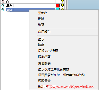

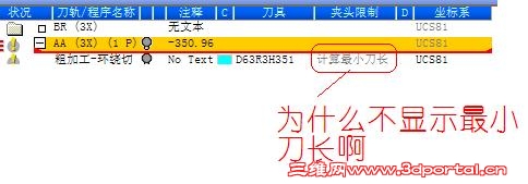

发表于 2013-6-19 21:44:10 | 显示全部楼层 来自: 中国浙江金华

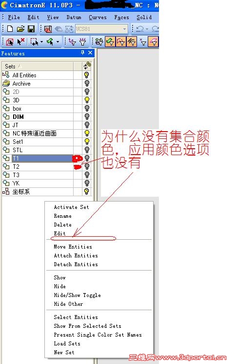

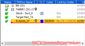

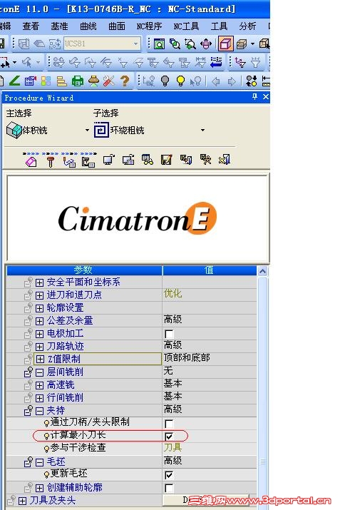

那是因为楼主你的刀具够长,你试试把有效长度改短点,就会出来最小刀长了,呵呵。
发表于 2013-6-19 21:48:51 | 显示全部楼层 来自: 中国浙江金华

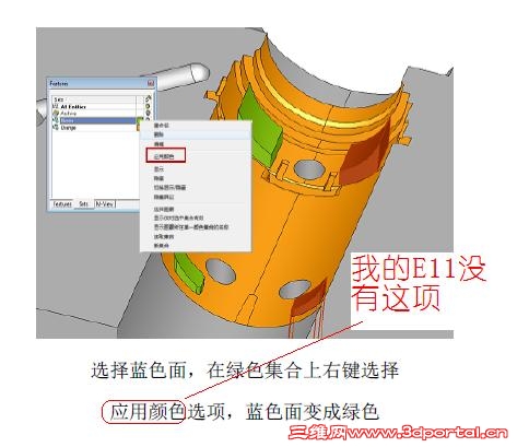

如果是有应用颜色的选项而是灰色的,那是因为楼主没有先选择面,如果是真没有这个选项,那俺也不知道为啥了,等高手。
发表于 2013-6-19 21:52:06 | 显示全部楼层 来自: 中国浙江金华
反正俺是有滴
发表于 2013-6-19 22:58:24 | 显示全部楼层 来自: 中国浙江嘉兴
楼主你的软件没有应用颜色  应该是你的汉化存在问题 看看英文版本的是否有
 楼主| 发表于 2013-6-20 13:03:31 | 显示全部楼层 来自: 中国四川达州
发表于 2013-6-20 13:45:27 | 显示全部楼层 来自: 中国广东广州
抽点时间去听美女老师讲课去吧.8 x$ w. k6 u3 [# w- c; r% Z4 R
那个功能必须是在单一颜色集合上才有的.6 R5 w5 `: M+ T% y
密密麻麻 + 3 应助
 楼主| 发表于 2013-6-20 14:45:07 | 显示全部楼层 来自: 中国四川达州
集合要根据规则来选择面才行(我弄懂了),计算最短刀长我还是没弄明白(刀头参数我也设了)就是算不出来,请高手明示。。。。。

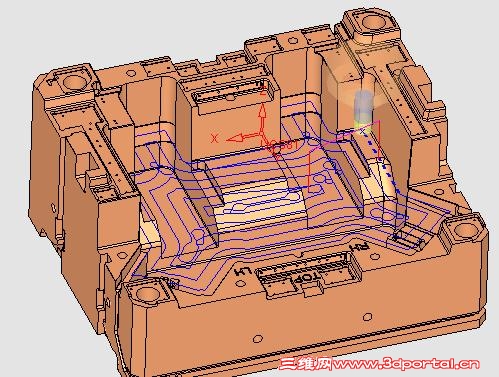

发表于 2013-6-20 15:27:07 | 显示全部楼层 来自: 中国广东广州
Lfangyi 发表于 2013-6-20 14:45 static/image/common/back.gif7 [' ]. p3 f6 D. |1 t4 E2 [# d+ J
集合要根据规则来选择面才行(我弄懂了),计算最短刀长我还是没弄明白(刀头参数我也设了)就是算不出来, ...
/ r# M3 j) \1 h! Q) ^, c
上图,带你没算出来的刀轨
$ |" r( q5 R: O( w+ x

发表于 2013-6-20 20:30:34 | 显示全部楼层 来自: 中国广东广州
Lfangyi 发表于 2013-6-20 16:14 static/image/common/back.gif
0 B: U) w* D1 I9 W  q: v2 Y
请使用优化或高精度来计算。
密密麻麻 + 3 应助
发表于 2013-6-21 00:01:03 | 显示全部楼层 来自: 中国浙江金华
* ]6 `' z1 U- t2 J4 _( j2 j4 Z; ?! P6 S8 j) `3 j
如楼上所言,使用优化以后出来的刀长。
6 z3 b! N) J% W; Z4 y; A0 q另外我觉得奇怪的是,楼主为啥要做这么多的辅助面,然后又选轮廓内,再偏移刀半径。难道是怕踩刀?
密密麻麻 + 3 应助
 楼主| 发表于 2013-6-21 08:52:14 | 显示全部楼层 来自: 中国四川达州
我踏香蕉而来 发表于 2013-6-21 00:01 static/image/common/back.gif1 ]) f! y( K$ H, z/ C  K
如楼上所言,使用优化以后出来的刀长。' v8 R' l3 Q: ^
另外我觉得奇怪的是,楼主为啥要做这么多的辅助面,然后又选轮廓内 ...
" }' r* g4 q+ U
外围是后续工作的辅助面与开粗无关,因为我们是毛料开粗(外围尺寸大很多,不小心踩刀)。我想知道开粗为什么用“更快的计算”最短刀长算不出来。。。当然用优化或高精度的可以,但是计算时间太长啊。。。。

发表于 2013-6-22 22:32:57 | 显示全部楼层 来自: 中国浙江金华
Lfangyi 发表于 2013-6-21 08:52 static/image/common/back.gif
3 T) E! p# D$ _; }* I外围是后续工作的辅助面与开粗无关,因为我们是毛料开粗(外围尺寸大很多,不小心踩刀)。我想知道开粗为 ...
" `( C3 t4 [" D: ]呵呵,楼主你这就是想鱼与熊掌兼得了,又想算得快,又想算的准,那其实你换工作站就能办到了。

发表于 2013-6-26 10:31:26 | 显示全部楼层 来自: 中国广东广州
Lfangyi 发表于 2013-6-21 08:52 static/image/common/back.gif; j, E7 x& o% w! P
, k. a, x# T) W2 E
可以这样说,那个更快的计算是以前版本的,以前版本中开粗功能中还没有加进这个功能。
