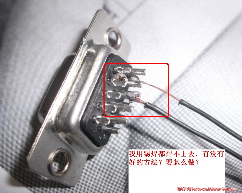

排母(像电脑与投影仪连接头)这种玩意要怎么接线呀?
7 T1 c- Z; _1 i" G$ l- ^* m学名叫啥?
  X: r, P" w1 D, ~用铜线放进去,夹紧但铜丝太细,一拉就出来。然后用焊,但手法太差,没焊好。这玩意要用多大的铜线,怎么做快?用什么工具?

- ?/ C% \: w( R从贴图看焊接问题是:) p& ^# }: j' Y. j0 k2 x  _& T3 Z2 r
1.电烙铁温度不够高;  F& w# ]! O% ]) ~1 T
2.需用助焊剂或松香;. S4 h( O( E. q: v
3.焊锡牌号可选用Sn63Pb37。

线头不用剥那么长,先有线头上上点锡,  用大夹子将 插头夹住 不让它动 插针上点点焊锡膏  加热好电烙铁 轻碰线与插针 即可 接好
0 g& \, p: Q' H  b9 L! }& u) b有时插针不粘锡 需要用小刀刮一下插针尾部 上面有保护的膜 自己的经验 还是要多动手 这种应该不算难焊得  印象中 三菱F2X的编程电缆可以自制 时 与PLC端联接是 约PS2直径大小 上面有8个针 当时比较难接的。

楼上说的有道理,这种线直接上焊锡不同,如果有松香的话可以先用烙铁把剥好的线直接塞到松香里面,这样的话焊锡粘的非常好,然后用钳子把多余的铜丝剪掉就行了,实际焊接的时候不需要很长的,我比较喜欢松香,焊锡膏用的不多,不过效果差不多,楼主多练练~

学名是VGA接头
