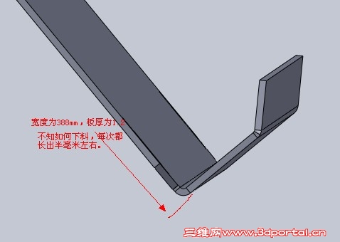

刚接触钣金这块,对折弯系数、除板厚一直没弄明白,在论坛上搜索看了,用SW画出来长了或短了,如果差个0.3还可以,但有的差1mm左右。

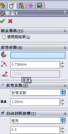

7 f2 A' Q4 G- K6 D6 X6 N5 x: ?还有在SW制图如何确定折弯半径(是用默认的0.7366mm还是其它的)和折弯系数?希望同仁多多指教,谢谢。

首先 折弯半径是你的公司用的折弯机使用的折弯半径 比如我的单位用的是0.6  还有不同的板厚 不同的材料 折弯扣除量是不同的 除非你知道自己公司用的折弯机和数控冲床里面这些参数 要不是不会准的

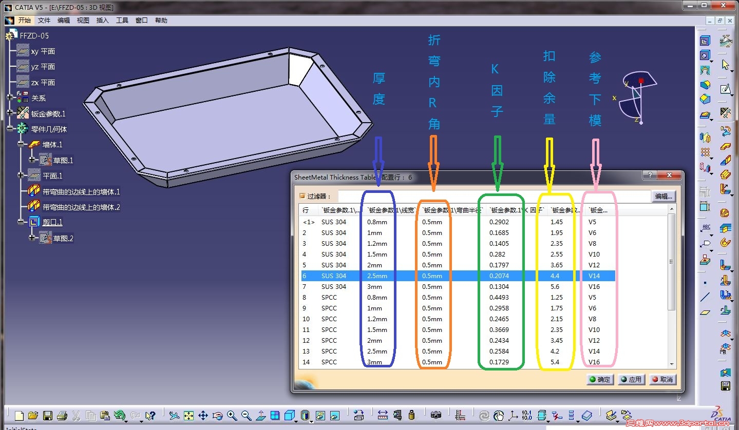

* Y4 d# G5 {; l7 y4 M使用 (折弯系数)要考虑到折弯内R角与板厚的,R角与板厚大小会改变零件展开长度,如果非要用(折弯系数),根据不同的板厚,设置不同的内R角。$ v. X3 J* M8 `7 ^. ]2 n
& g2 l  f( V2 h- n  q$ O6 L7 Y: c
通常使用的扣除是:(折弯扣除)与(K因子),
- h$ c2 T0 T( u1.(折弯扣除)使用它不用考虑板厚与内R角,在折弯90度的情况下直接扣除多少余量即可,很明了!2 q' l0 F% N4 |  i7 Q6 a
缺点:当折弯遇到折段差时,或者折弯不规则时,零件展开出错。
# q7 H& g: b* ^8 Q; X  n# K7 w( g* ^$ z2 P
2.(K因子)使用它要考虑到折弯内R角与板厚的,R角与板厚大小会改变零件展开长度,优点:当折弯遇到折段差时,或者折弯不规则时,零件展开从来都不会出错。: ~! l# {+ Q1 v2 ~( E+ @
9 z( w8 g  j/ W" P3 O- l
无论使用折弯系数、折弯扣除、还是K因子、或者折弯表等,最终得到的效果都是一样的,使用哪一样扣除方法,看个人喜好!
! H$ b* c9 @1 n还有每个单位的折弯模具都不一样,比如同样一副V8的折弯下模,2个厂家生产出来都有一定差距,所以扣除方式要接合现场加工模具!

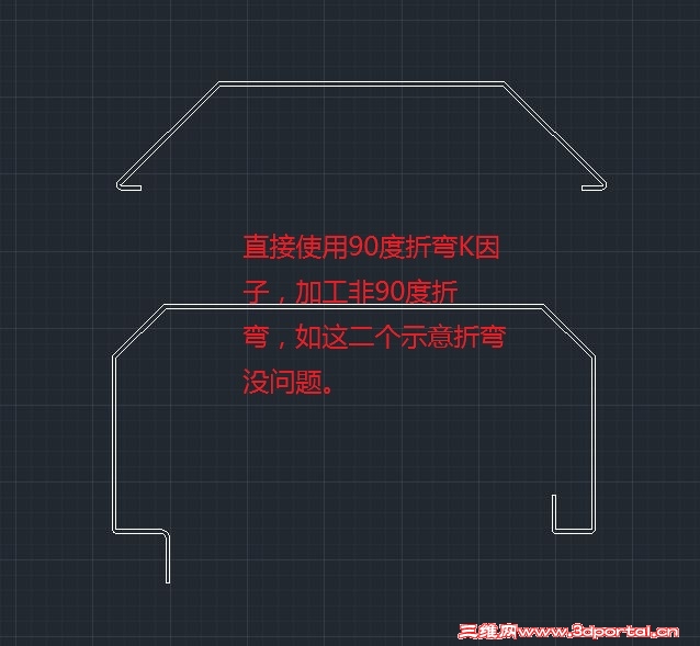

你好,看过你的帖子感觉您是有实际的生产经验的还请高手解析以下几个问题:90度的折弯扣除我们可以用实测的方法获取,但是非90度的我们就不太好实测了。至于K因子就更不好下手了因为R角本身也是一个未知数,R本身也不好测量并且R和K因子还有一定的代数关系这样我们在一个方程式里出现了两个变量,那么我们该如何确定K因子那?
发表于 2013-7-10 13:25:17 | 显示全部楼层 来自: 中国上海
majunran0 发表于 2013-7-10 10:34 static/image/common/back.gif9 r% ?" J" n. z9 A5 o
你好,看过你的帖子感觉您是有实际的生产经验的还请高手解析以下几个问题:90度的折弯扣除我们可以用实测 ...
! P* g" E! w# K2 z楼主你是使用手工直接输入K因子,还是把K因子做成系数表(方便下次调用)。
$ G7 {4 [5 M) S$ \. J1 N如果是手工输入K因子,建议把不同的料厚,把折弯内R角全部设置为统一数值(方便自己好记),K因子根据板材厚度设定。
- b  Y! [1 q5 U% F# x至于把K因子根据材料厚度,折弯内R角做成office系数表,我没有试过。. V, x, W1 U0 P; u9 x" T
至于非90度的折弯扣除,我通常是按90度的K因子来扣除,没有什么特殊设置。

你好,K与折弯内角R有如下的代数关系K=(4XR+4XT-2X折弯系数-3.14XR)/3.14XT基于实际实际生产同一批次板厚,材质都是可以确定的这样板厚是确定的基于90 度的折弯也是确定的这时90度的折弯系数也是确定的。但是R角却是一个随着折弯角度改变而不断变化的值这样K因子应该也是一个随折弯内角变化而变化的值。也就是说同种板材不同的折弯角度其K因子应该是不同的。不知道您能不能举一个简单的例子让我看下您具体的K因子设置的过程

自己电脑没有安装SolidWorks,非90度折弯K因子与90折弯一样。
1 g" ~& Z0 e$ X# G, `1 n: S) T示意折弯图形如下
