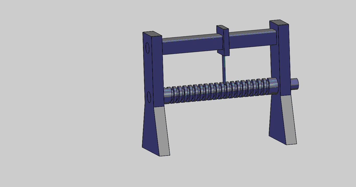

高手看看如何设置达到传动的效果?
* B# F- U  ^8 g, ?( J
如下图,丝杆转动如何推动滑块进行移动?(有源文件,装配文件,下载的!!!)

螺杆  与要移动的实体  添加 实体接触

2樓同學正解~記得要用實體接觸前,要選擇「基本動作」或是「動作分析」,不能用「動畫」選項
