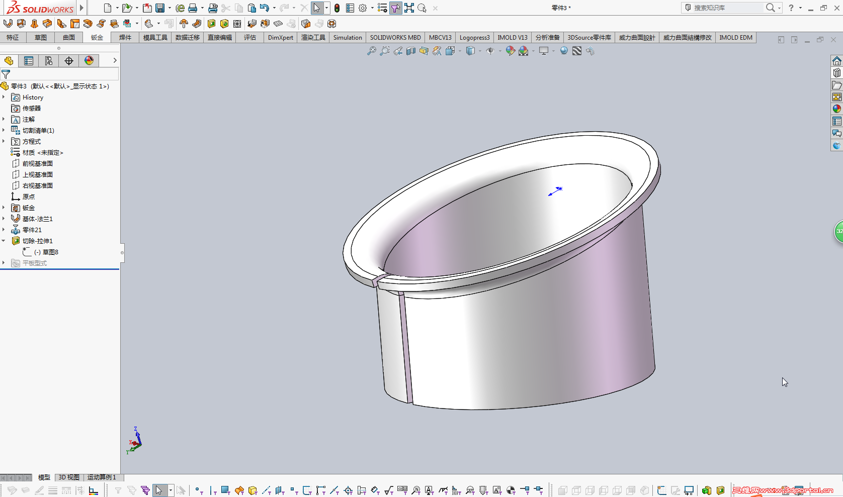

请问如何在这样一个零件上增加一个钣金上面的折弯?
4 o: W0 D5 R' M7 j
增加折弯
增加折弯
发表于 2013-6-20 11:35:20 | 显示全部楼层 来自: 中国天津
嗯 我觉得solidworks折弯是结合实际的 这个圆形边折弯 明显折弯机是达不到的 一般的实际做法是焊接 所以还是换种方法添加折边吧

发表于 2016-6-3 17:04:44 | 显示全部楼层 来自: 中国湖南长沙
不能用钣金件做吧,用曲面可以达到

发表于 2016-6-24 15:51:37 | 显示全部楼层 来自: 中国甘肃兰州
不能用钣金中的折弯,因为它是圆形的
发表于 2016-8-31 14:17:51 | 显示全部楼层 来自: 中国广东广州
我是专门做钣金的,你这个不能实际加工是不是折弯出来的,4楼兄弟说的没错

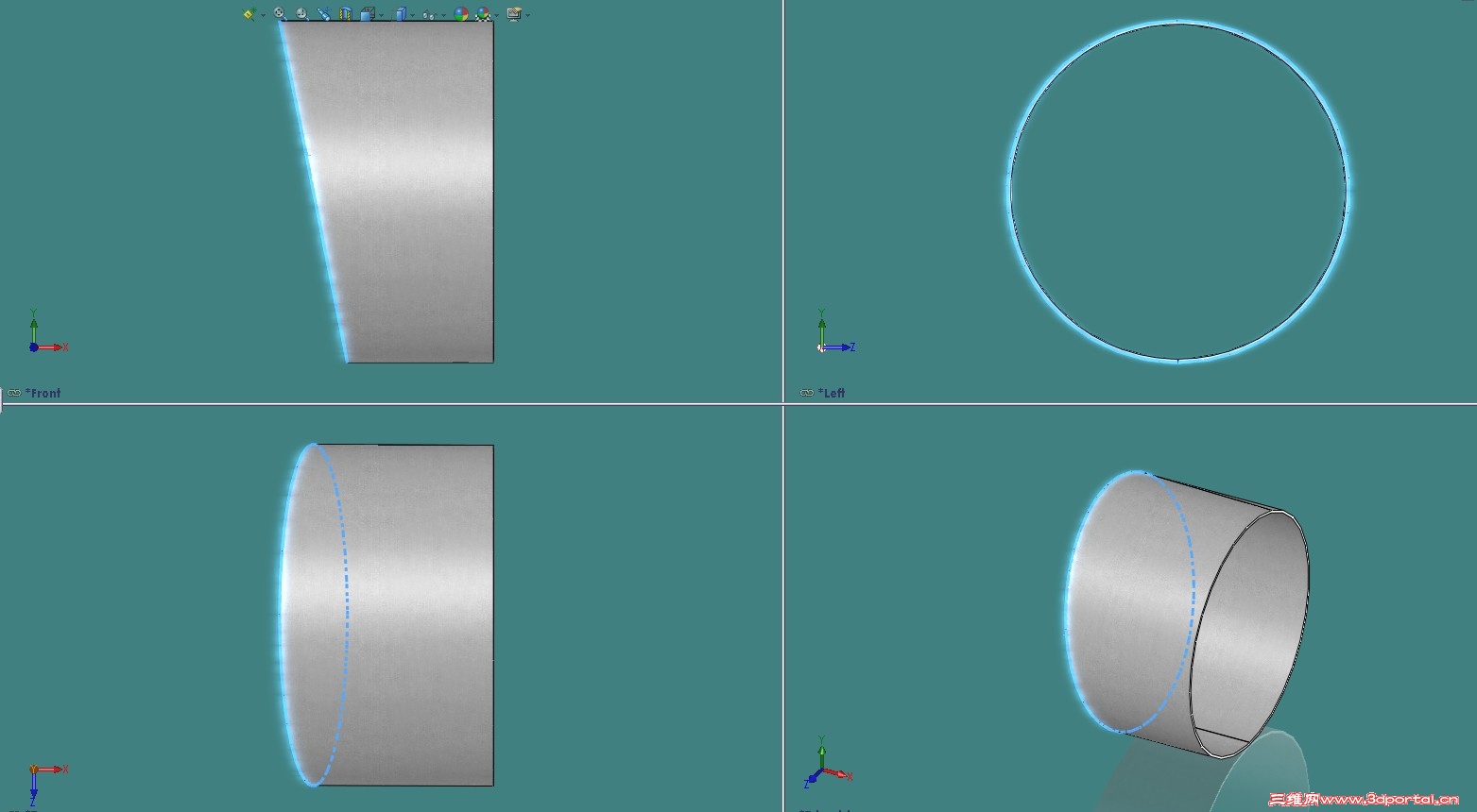

发表于 2016-8-31 18:11:23 | 显示全部楼层 来自: 中国浙江嘉兴
  ~0 _! e( b/ r' W1 l' E+ Z7 z5 o' p# G# k
就单是画图的话,试试钣金扫描
: I6 g/ ^* G% U% s2 u试过了不行0 N' @8 x/ N4 {( w: Q
发表于 2016-9-1 12:24:59 | 显示全部楼层 来自: 中国四川成都
4楼说的很明白了,,,
发表于 2016-9-1 13:57:20 | 显示全部楼层 来自: 中国山东烟台
; |+ i$ [; u! f6 {6 ^0 V
  B! X; o( h# ~8 v% s. |是这样的吗?小的凸缘折弯工艺应该可以。先折凸缘再卷圆然后正型,或先卷圆然后边缘扩孔压平。大的凸缘如果不允许焊接只能采用拉深工艺了。
