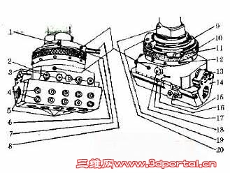

谁有《旋转刀具径向进给切削装置》

径向进给机构的使用 用多功能旋转刀架进行平面切削、内孔环槽、外圆环槽和锥面等镗削加工时,必须使用径向进给机构(如图2所示)。3 E) |* s; q; a" p. p7 M
径向进给机构的进给速度由控制钮12控制,具体操作步骤如下:
- i. `3 k5 M( m+ g5 q; x: E
  • 在刀架进给范围内选定刀架进给量ST后,按下式求出所需进给钮数量n(进给钮12应尽可能按圆周均布原则选择): n=ST/S式中S——一个进给钮的进给量
  • 如安全销19不在凹槽7内,松开锁紧螺钉2,将控制杆8插入安全环9上的径向孔内,用手握住(或用机床挡板挡住)控制杆8,对好刀,即可启动机床开始镗削加工;亦可采用手握进给环10保持不动的方法进行镗削加工。在镗削过程中,滑体刀架14必须按箭头16所指方向进给运动。
  • 如需增大或减小刀架进给量,可首先使进给钮12脱离工作状态,按所需进给量计算出进给钮个数,然后重新按下进给钮即可开始工作。8 j, e- y0 U# P' T* F& K5 e

是不是类似于镗床上的辅射盘

就是割大管子机构,但怎样实现
