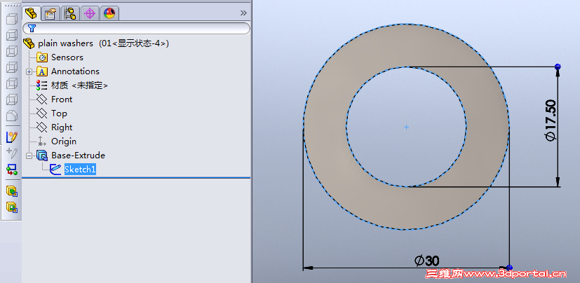

无标题.png ! j1 }1 o8 R$ E% \
文件里有两个配置,但没有系列零件表格,不知如何实现的?附模型文件1 l, H9 d' ]& x5 J) [

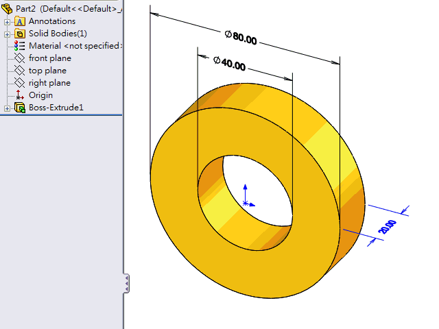

本帖最后由 gt.adan 于 2013-6-20 16:16 编辑 7 R5 H7 K5 r# j2 Y
& m8 c4 K7 g8 P2 {$ r朋友沒試過直接將尺寸做成組態(配置)嗎?2 _2 T! c( ~; Z3 g
不一定要用上系列零件表格的呀…+ G( D; l- q( Q. P1 ?* v* f! T2 [+ `

发表于 2013-6-20 16:47:46 | 显示全部楼层 来自: 中国山东潍坊
阿丹兄的视频清晰明了,英文版软件可能有些人看着会有点累
