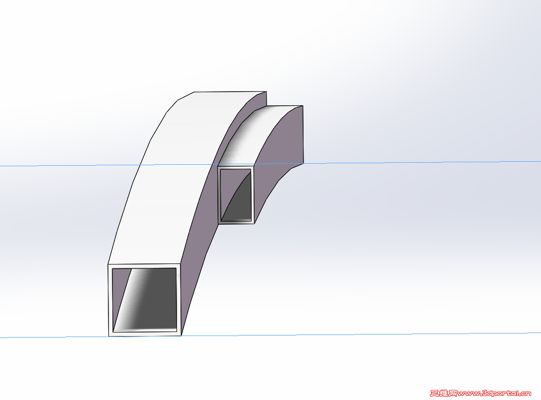

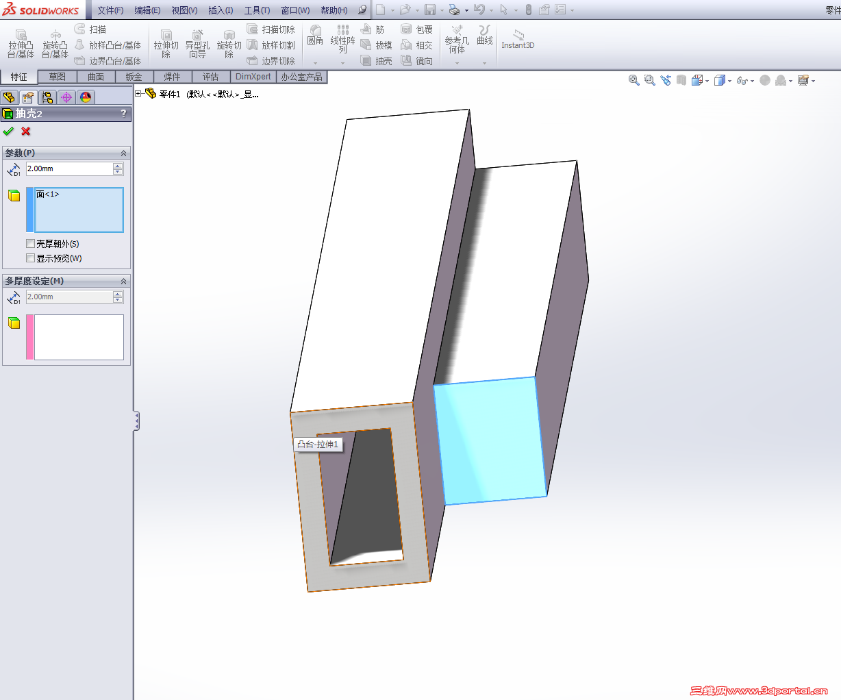

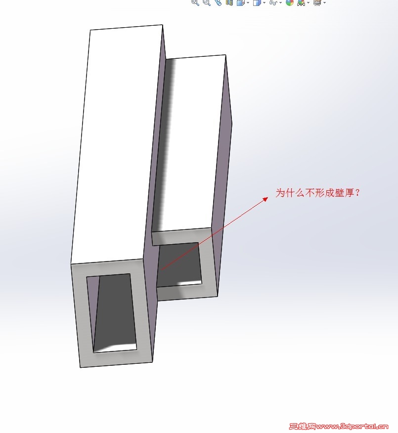

# _" w: u( q! z" c4 @两根并在一块的管(带弧度的),为什么一抽壳,紧贴一起的那一面就不形成壁厚了啊?该如何解决?
  H" M* J2 N1 k# p# F/ t" j. S, B9 ?  }3 J# A

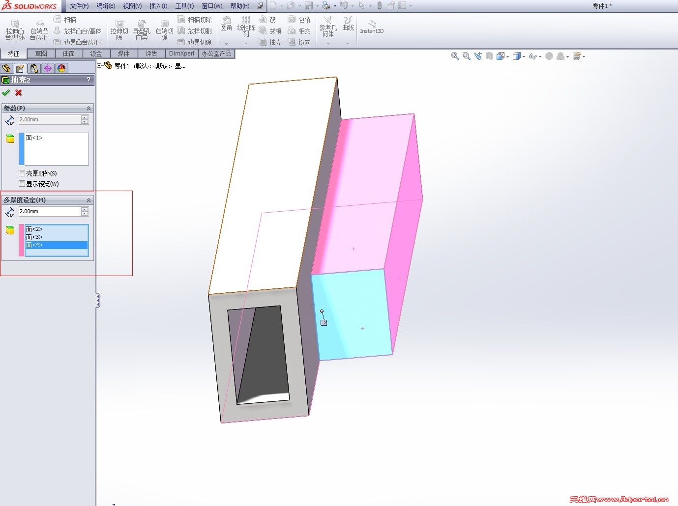

用“多厚度设定”的话选不到那个面啊,老是会选到左边那根管的面……) Z9 j8 ^/ n- L* \; V# w: g

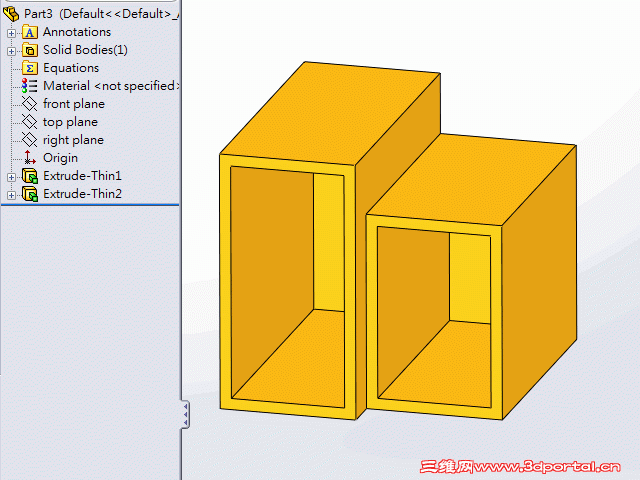

# G. |  y0 T! N2 d  ]估計樓主的建模順序是長管、薄殼、短管、再薄殼吧?" U' A7 u- q  ?! R) r% c
你在建立短管時勾選了「合併實體」,自然會形成這種狀況。3 _  h- F# ~, `
簡單的解決方式:
1 I; n; z1 R, X) z3 G! K) i建立短管時取消「合併」,這樣會形成兩個實體。
+ e4 O" \$ A7 Q( ]/ }( X短管薄殼後多一個「組合」特徵將兩管併為一實體即可。' P! g7 p: S4 c( _/ _

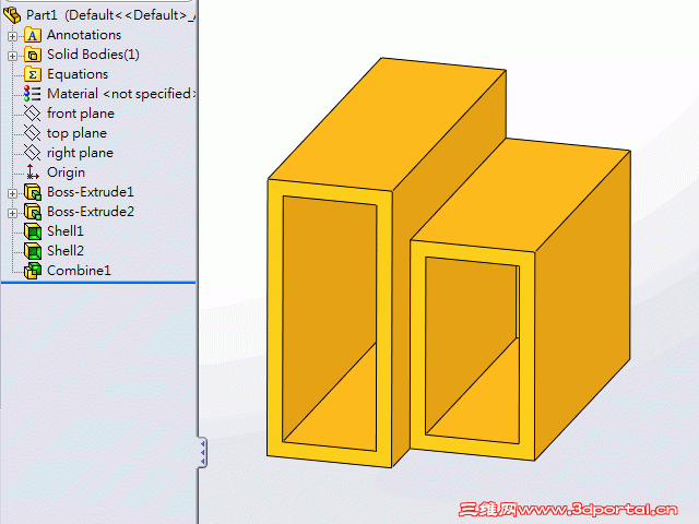

发表于 2013-6-20 16:41:50 | 显示全部楼层 来自: 中国山东潍坊
抽壳只对单实体形成等厚度,在多厚度时每个面只能有一个厚度,你现在的要求是有一个面要形成阶梯厚度,所以不能实现,这种情况只能两次拉伸不合并实体,单实体两次抽壳再合并。
发表于 2013-6-20 16:42:03 | 显示全部楼层 来自: 中国辽宁沈阳
最初建模时不合并结果,这样就不会出问题了。

 楼主| 发表于 2013-6-20 16:49:12 | 显示全部楼层 来自: 中国山西太原
socaug 发表于 2013-6-20 16:42 static/image/common/back.gif
( f: B! _! k& @2 b& {5 {( p最初建模时不合并结果,这样就不会出问题了。
# [) O2 ?7 Q' W( I  x3Q 是这个原因0 W1 b6 \" P& x6 X" O. d
第二根管成形时去选合并结果就ok了7 _( x8 c" R* ?" \! A
发表于 2013-6-20 16:50:06 | 显示全部楼层 来自: 中国台湾
當然,如果知道模型最終的樣子,就可以用很簡單的方式建模了…
