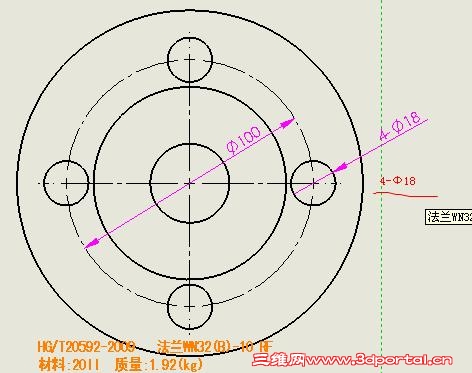

发表于 2013-6-20 23:13:44 | 显示全部楼层 |阅读模式 来自: 中国甘肃兰州
0.jpg , v* b5 V' @/ d- z5 ]4 T) X) K
3 O" j- j* [  V. I$ Q
图示直径标注的4-Φ18,看起来效果不好,如何设置4-Φ18转折为平放标注: p  m* X' c" ^. a6 o- [9 X
发表于 2013-6-21 06:37:50 | 显示全部楼层 来自: 加拿大
在特性列表中 将文字界外对齐 改为 关 即可变为水平放置形式

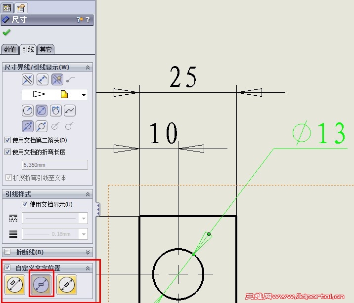

发表于 2013-6-21 07:57:01 | 显示全部楼层 来自: 中国山东潍坊
在这里:3 t/ U+ ~" _- l5 V( O
57.jpg 2 ?, y6 k& |8 T9 a6 p2 ~
