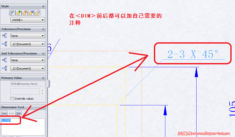

发表于 2013-6-21 08:49:01 | 显示全部楼层 来自: 中国辽宁盘锦
如图

发表于 2013-6-21 09:28:43 | 显示全部楼层 来自: 中国江苏南通
这个在左边框里写吧/ ~7 L( x) M5 m, M4 z9 z
还有孔的标注原则已改了,现在是:5Xφ6 了,中间不是小-

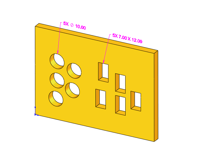

发表于 2013-6-21 10:19:27 | 显示全部楼层 来自: 中国台湾
ZS-魔鬼化身 发表于 2013-6-21 09:22 static/image/common/back.gif
0 z9 e7 v& @! d9 v9 y/ X. d在草图中的零件能这么标注吗??不是工程图。
8 b) [! ?. S! M* G
草圖裡的標註方式請參照阿帕奇版主的方式。
, b2 Z' P# T! }, z零件裡請善用「標註專家」:DimXpert. O, @1 S2 u6 @5 U) S
8 s% J2 f  c: Z1 [3 @' ~0 t2 D+ R( L1 S% u; A9 [
【範例】
