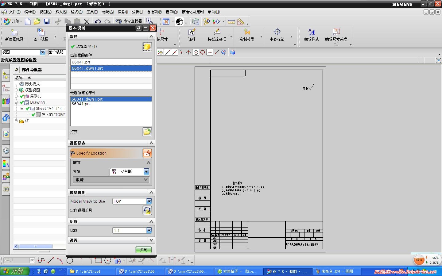

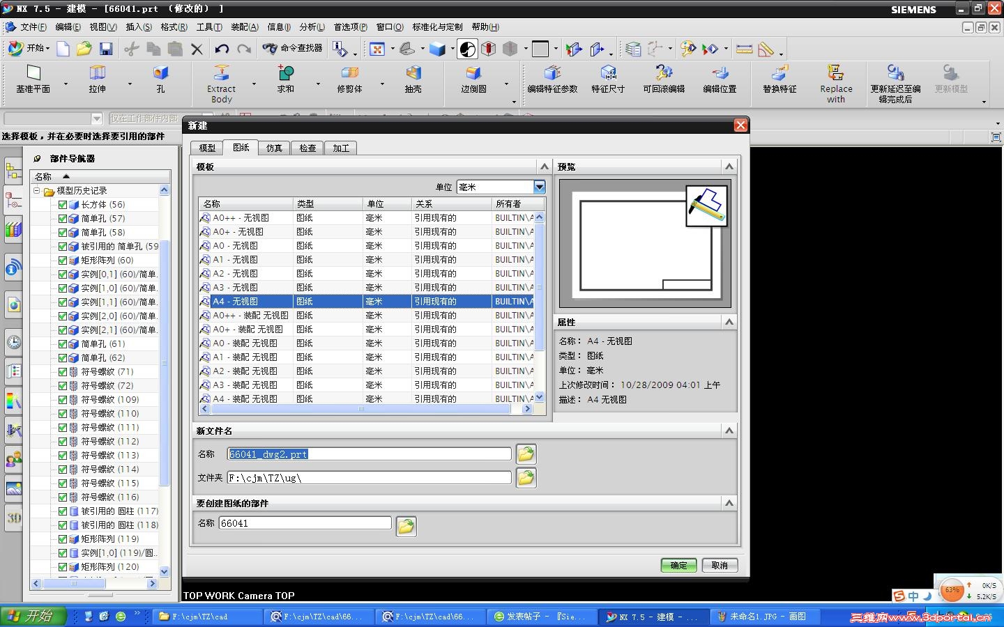

有一个模型是别人的,制图模板也是做好的,但是他的模板不好,我想用自己的模板,% Y0 f0 r( R6 R- [1 l# m% C& G
于是我就在主模型-新建-图纸,想基于主模型创建一张新的图纸,,, b( S# U- y' l1 y# K' c' {. n' |
但是图纸里面模型就是投影不出来。。。空白的。。。。. }/ d  `7 Q+ y

是否是选择的零件不对?
 楼主| 发表于 2013-6-21 10:24:50 | 显示全部楼层 来自: 中国北京
被我摸索到了,原来是   图层关了,把图层打开就可以了
