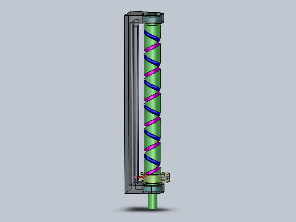

为了表达对以下人士对本人帖子的指点,特将“排线器原理结构图”共享,希望大家能有所收获。

呃,不知道这结构是用来干什么的?
发表于 2013-6-21 11:11:25 | 显示全部楼层 来自: 中国浙江杭州
似乎是个绕线机构
发表于 2013-6-21 16:43:13 | 显示全部楼层 来自: 加拿大
结构清楚了 但是如何会反向的呢 看不出来 还是电机反转了
发表于 2013-6-21 19:05:09 | 显示全部楼层 来自: 中国广东东莞
只要有需要,一切皆有可能
 楼主| 发表于 2013-6-21 19:56:11 | 显示全部楼层 来自: 中国云南昆明
daji 发表于 2013-6-21 16:43 static/image/common/back.gif
' r9 ]# `0 q% K  f7 A" m. q+ i9 d结构清楚了 但是如何会反向的呢 看不出来 还是电机反转了
4 G! F$ V$ d) V/ }0 W
轴的旋转方向并没有改变,这是真正的机械传动,并没有用键码来控制的。

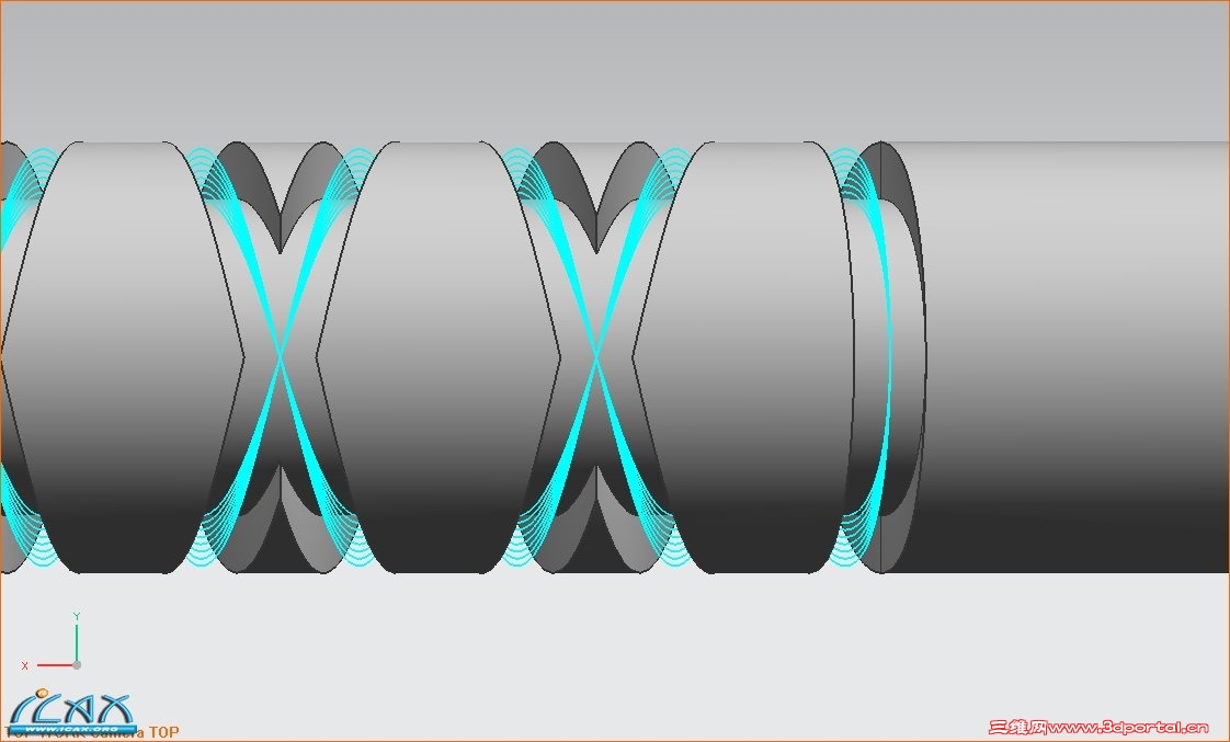

正反螺纹在同一根轴上,两端反向的时候把两条螺纹连接并采用圆弧过渡.当然正反螺纹是有交错的,解决办法是导向滑块的形状是圆滑菱形,巧妙地把螺纹交叉的地方过渡过去,保证连续旋转,道理类似铁路道岔.纺织机械有使用,其他地方也有用.螺距较大,转速不宜太高,行程不能调节.对了,那个东西叫往复丝杠

應該是捲揚機鋼索的排線器,滑座在麻花桿上左右移動,要和鋼索筒巧妙搭配速比,真的不簡單.

' g, Z) \! Q* V# d. Q0 A“8”字往复螺旋传动,一部分高档渔线轮排线就是应用这种原理

那样滑块上只有一凸台进行啮合了 而不能像螺母哪样整圈地啮合
发表于 2013-6-23 14:32:35 来自手机 | 显示全部楼层 来自: 中国陕西西安
daji 发表于 2013-6-23 08:46
; |/ D- z$ H2 h( W& S9 z2 ?那样滑块上只有一凸台进行啮合了 而不能像螺母哪样整圈地啮合
, s- P2 p0 y- W" Z# n
恭喜你答对了,类似圆柱凸轮

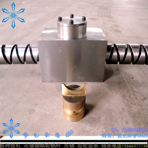

对,排线器。这个在纺织、电线电缆厂应用很多。一个排线器大概几百块钱。丝杆为正反螺纹,螺母为一个月牙块,里面有弹簧。
