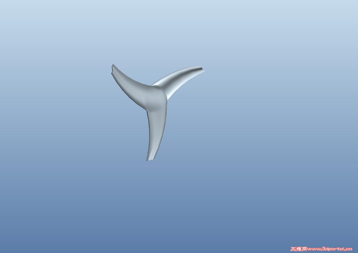

请教各位大侠:曲面无法实体化,是哪步出了问题?

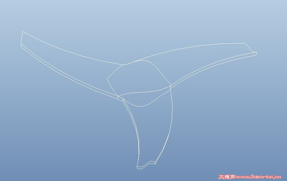

发表于 2013-6-21 11:02:13 | 显示全部楼层 来自: 中国江苏苏州
0 C. j1 y' D% O/ ~- S! t2 ^0 ]8 n7 U9 f" E) G* }
我的附件是加了中间圆柱实体的.....如果不加中间圆柱,你的附件已经实体化了7 D4 e6 ~* r2 X0 p; D) J9 n

发表于 2013-6-21 11:13:25 | 显示全部楼层 来自: 中国江苏苏州
我觉得是你的曲面有裂缝导致的不能实体化
 楼主| 发表于 2013-6-21 13:53:44 | 显示全部楼层 来自: 中国江苏扬州
rageyuan 发表于 2013-6-21 11:02 static/image/common/back.gif
0 Z  m: `1 w8 U4 {6 |: p0 j我的附件是加了中间圆柱实体的.....如果不加中间圆柱,你的附件已经实体化了
" B; ~- `' U2 y7 D! C4 q! G' ?
不可以加圆柱体的,可能就是中间混合曲面有破面造成的。
发表于 2013-6-21 17:39:52 | 显示全部楼层 来自: 中国江苏苏州
本帖最后由 rageyuan 于 2013-6-21 17:43 编辑 - K5 L% r: Z$ t6 X. o' x, Y5 k
eason34503 发表于 2013-6-21 13:53 http://www.3dportal.cn/discuz/static/image/common/back.gif+ @* ^% B2 d3 I& R' X& v
* \" Y! K, M9 m9 R* C5 y  A, q$ c* y7 V& Z# b
你的附件已经实体化了,如果你看不出来,就把我上传的附件最后一步删除
发表于 2013-7-11 15:20:13 | 显示全部楼层 来自: 中国广东深圳
实体化不成功,主要是还有破面存在。
