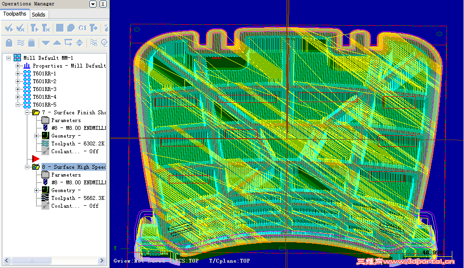

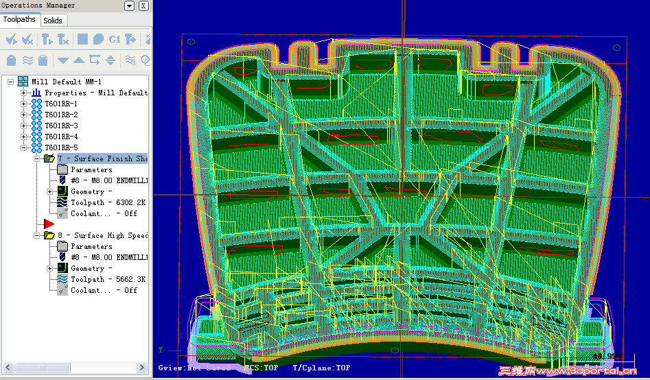

[求助] 如何用高速曲面精加工做出普通浅平面精加工的效果?
发表于 2013-6-21 10:39:00 | 显示全部楼层 |阅读模式 来自: 中国广东东莞
  u; w, v3 @% o2 }; P* v7 r6 o0 i4 {2 N  l" Y
红色的地方不一样,还有提刀太多了
这是用普通浅平面精加工,加工范围0至68度
这是用高速平行精加工,加工也是0至68度

 楼主| 发表于 2013-6-21 14:30:45 | 显示全部楼层 来自: 中国广东东莞
呵呵仙 发表于 2013-6-21 11:09 static/image/common/back.gif
; Z7 L2 S7 n* S0 j: \% J
环绕等距不可以实现45度双向平行铣削啊

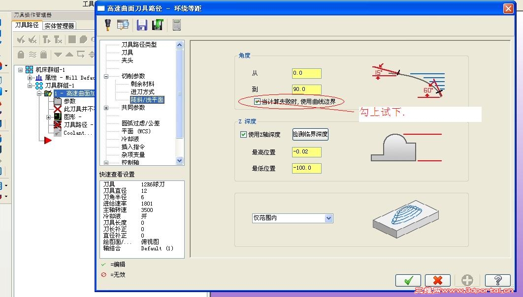

发表于 2013-6-21 15:00:10 | 显示全部楼层 来自: 中国广东东莞
设置好参数 ,高速加工比普通走法更漂亮
发表于 2013-6-21 15:15:59 | 显示全部楼层 来自: 中国广东东莞
huangfangqing 发表于 2013-6-21 14:30 static/image/common/back.gif
5 Q8 n( q' E3 I& O2 [环绕等距不可以实现45度双向平行铣削啊
1 J9 P& T! H# M4 f' X" R1 o  ^- d
哦,表错情了.你慢慢了解.给出合理的参数等.
