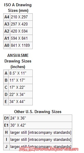

平时都是用A0-A4的图框,今天遇到要求用Size D的图框,这种图框的尺寸是多少?

宽度863.60mm8 M( ^" o  i5 L& G" W
高度558.80mm
 楼主| 发表于 2013-6-21 15:11:53 | 显示全部楼层 来自: 中国香港
谢谢!这个是什么系列的图框标准,看起来和A1差不多啊。

图
