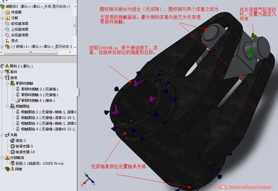

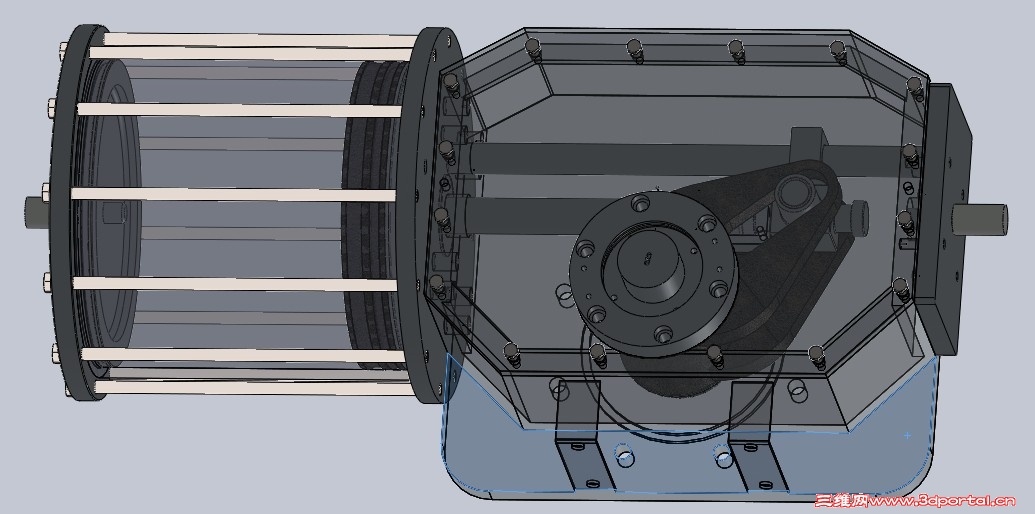

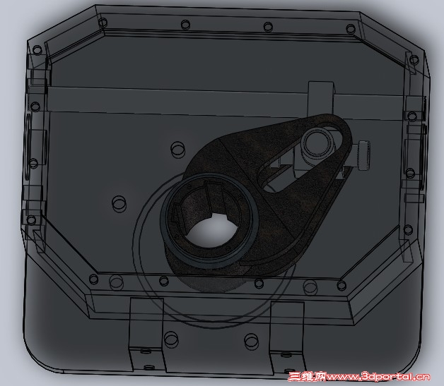

主要分析拨叉、轴套、销轴和连接块的应力分布和位移。简化模型后,只保留拨叉、连接块和滚套。共7个模型。在装配体里进行分析。约束条件见图3。分析失败,提示内部错误代号2,或者一直在分析两三个小时。因为晚上就要用到分析结果。那位大侠行行好。能帮我分析分析吗?跪求了Ozz5 j( Z! i% b$ V, {# X* l
电脑性能应该完全足够,CPU 至强E3-1230 V2 8线程、内存DDR3 1600 4G、专业显卡NVIDIA Quadro 600* t5 s' \0 n4 E* X
