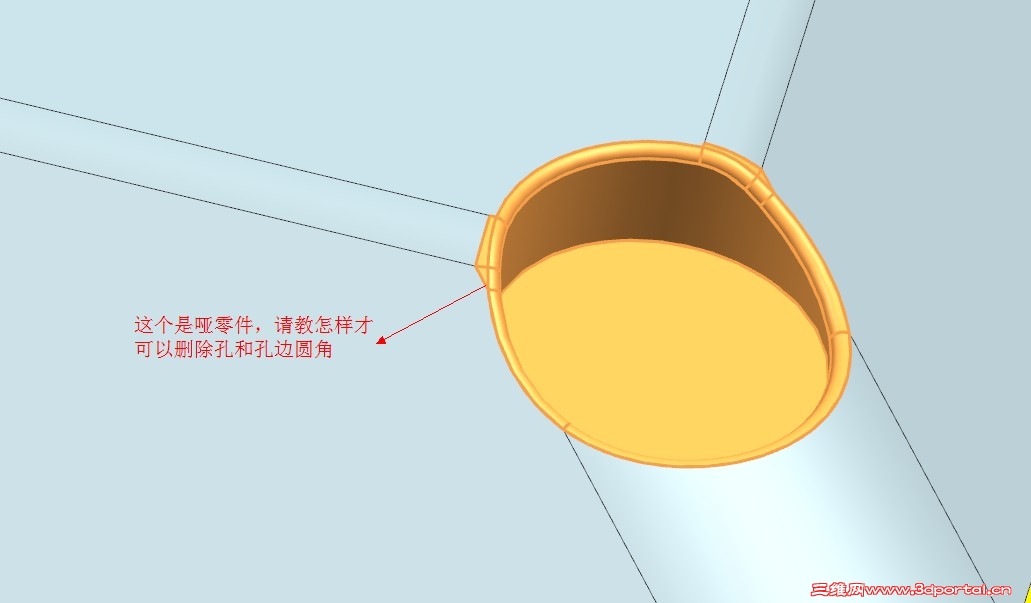

[求助] 请教怎样去除圆角
发表于 2013-6-21 11:22:32 | 显示全部楼层 |阅读模式 来自: 中国广东惠州
因为是哑零件,试了多种方法都不能去除% L* K8 D+ I% I3 E; o
发表于 2013-6-21 11:30:47 | 显示全部楼层 来自: 中国重庆
可以把文件传上来,把要求说下,给大家试下
: J. _* V( n& _* O# G! V* |9 ~
发表于 2013-6-21 13:05:43 | 显示全部楼层 来自: 中国四川眉山
直接建模里有一个删除圆角,你试试
发表于 2013-6-22 05:37:40 | 显示全部楼层 来自: 中国山东济南
用同步建模中的删除面试试,这种该情况不见图档很难确定用什么方法达到目的
发表于 2013-6-22 07:51:50 | 显示全部楼层 来自: 中国山东东营
没有源文件,大家只能说一些常见的方法,建议传源文件我们看看
发表于 2013-6-26 18:04:05 | 显示全部楼层 来自: 中国江苏无锡
把两个边上多出的小面修一下 然后直接删除圆角 就可以了
发表于 2013-6-26 18:23:32 | 显示全部楼层 来自: 中国台湾
在ug裡你可以用你想的到或想不到的方法搞
1 W* Y+ f/ {' D1 k. @$ ~反正無所不用其極達到目的
! R) Q, r6 L- e! P. P* ]% \" F8 m你也沒傳檔上來說也說不準6 E/ ~3 _5 g1 S0 R$ `$ P& ^
发表于 2013-6-27 09:11:47 | 显示全部楼层 来自: 中国山东烟台
估计你的三个方向的圆角不去除的话,很难删除孔和圆角,给你个建议可以建个块,求差或求和,然后在做就简单了
发表于 2013-6-27 10:39:58 | 显示全部楼层 来自: 中国江苏无锡
三个大面去除修剪,两个小面也一样处理。相交后修剪再导圆角。/ c- e6 {. y3 V& Y4 ]# X+ w4 X
2 s# A+ X4 u% T1 [) u6 N% {! n( r+ {  C思路应该是这样,但还是要看源文件是什么情况。
发表于 2013-6-27 11:37:51 | 显示全部楼层 来自: 中国重庆
重新补面嘛~~
发表于 2013-6-28 15:12:36 | 显示全部楼层 来自: 中国浙江宁波
提取面,补面吧
