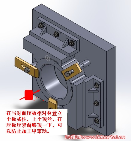

现在我需要用立式镗床粗镗直径180深100的孔,需要用镗模什么的吗?如果需要,怎么固定?
就是主视图的大孔
就是主视图的大孔
 楼主| 发表于 2013-6-21 13:24:49 | 显示全部楼层 来自: 中国江苏南京
这是我设计的定位夹紧部分,大家帮我看看有什么需要改进的?PS:镗大孔是以工序15加工的直角面为基准。

发表于 2013-6-21 13:34:27 | 显示全部楼层 来自: 中国上海
图纸看不清楚,关键是型状位置公差怎么标注的,是多少
发表于 2013-6-21 13:47:12 | 显示全部楼层 来自: 中国广东广州
有点没看明白你的目的是什么?是只要镗180的孔,还是其他的端面、小孔也要铣和镗?
发表于 2013-6-21 13:56:14 | 显示全部楼层 来自: 中国安徽合肥
定位基准从截图上看应该是凹下去的平面。(你的截图很不清楚)粗略估计的。还需要一个顶紧的装置。
发表于 2013-6-21 14:07:29 | 显示全部楼层 来自: 中国广东茂名
你这样加工是有问题的,你镗孔用工装来保证精度?工装定位基准(孔端面未加工过)怎么压得平,镗完孔后怎么保证孔与端面垂直度,难道要找正内孔?图看不清楚尺寸,只能大致说下:
/ T- }4 z& @4 s: t" Z0 M- ?正确做法是先以孔比较平端面为粗基准(如果平行度非常差可以见光一刀)加工主视图中两定位基准,再以其中一已加工面位基准,找正另一加工基准,镗内孔和内孔端面,如果机床回转精度高可以将另一端面一次镗出,如果不够可以已加工内孔端面为基准磨另一面, ?& Z( a( o& g5 X
题外话:你这个是加工工艺问题,怎么发到SW区来了。。

发表于 2013-6-21 15:12:49 | 显示全部楼层 来自: 中国安徽合肥
本帖最后由 zll3310737 于 2013-6-21 15:17 编辑 + p% x, o4 l& Q) k1 c
即刻出发 发表于 2013-6-21 14:15 static/image/common/back.gif
" m4 `2 {  }( X- ^# `- G$ c: F3 D7 }$ h其实加工的话,这个夹具体是水平放置的(用的是立式镗床),两块挡板对应的平面是已经加工好的,以他们为 ...
" _. [, `0 M- n3 v就是水平放置还是需要顶紧的装置,只是力度的问题了。两块挡板的平面应当顶紧50H11的凹槽,不应该是正个大面,这是从图纸上的尺寸得来的。因为孔到凹槽的面尺寸都有公差,按照先面后孔,以及你工序安排的顺序。
/ u# ~8 V0 q5 Y/ b补充下,可以先把两个凹槽加工好,保证垂直度,然后可以让顶板顶紧凹槽的面。如果工艺控制困难,可以换算到大面到孔的尺寸,并保相应证槽面到大面的形位公差,位置尺寸,不推荐后者。

发表于 2013-6-21 16:58:54 | 显示全部楼层 来自: 中国河南安阳
本帖最后由 阿呆哥哥 于 2013-6-21 17:00 编辑 8 r7 T4 e4 T" v3 H% S8 f3 i5 z+ J
9 [; I, `4 m  q/ K
镗孔的工艺路线是:1、先铣两直角边  2、铣端面,镗孔  3、铣槽!(刚看到有工艺路线,和我的一样,是正确的); A7 s. l  j7 V6 |7 j
好像前面有个这工件的帖子,我认为镗孔是不需要做工装的,上车床到是可以做工装!
* Y' l8 V; w( o9 e( J4 O镗孔直接在工作台上用压板把工装压紧就可以,如果非要做个工装,你那个工装就可以,不过中间得开口,不然顶镗杆~

发表于 2013-6-21 20:37:46 | 显示全部楼层 来自: 中国河南郑州
用卧式镗床镗吧,装夹方便,当然,立式镗床刚性好一些.
发表于 2013-6-21 22:03:30 | 显示全部楼层 来自: 中国湖北黄冈
镗床拖板可以找正空的中心,如果只加工180的孔应该不需要专用夹具就可以加工。只需要垫铁、压板等就可以。当然开始之前两端面应该先已加工好。镗完孔将两端的45度倒角也顺带加工。要继续加工螺纹底孔也可摇拖板到合适的位置再钻孔。

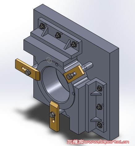

发表于 2013-6-22 09:10:09 | 显示全部楼层 来自: 中国辽宁沈阳
本帖最后由 qiminger 于 2013-6-22 09:18 编辑 & Y- Z6 F' j- Y. O$ R% S; K, ~0 q
, H' y# \/ M4 s& o5 N# Z( ~如果是按你那个工艺表,你的夹具是没什么问题。% C5 o9 I3 I7 j3 E5 R
建议略改一下,如下图:$ c8 O! @) U, A. @% x( A) `- l. [
132344t7rvjr57hw676hv6.jpg ! I( X7 j7 M  o, R$ C
跟据毛坯特点,实际生产中的工艺,加工第一序应该是车床加工180孔,
8 A4 H6 U) H# }直径250毛坯处设计正好用三爪卡盘即可,这样在第一序还能出一个端面,以后序在以孔定位加工……
5 Y! Y# [+ t. d5 r) Y& g+ L7 k* H. ?4 t工装简单且形位工差好控制。
