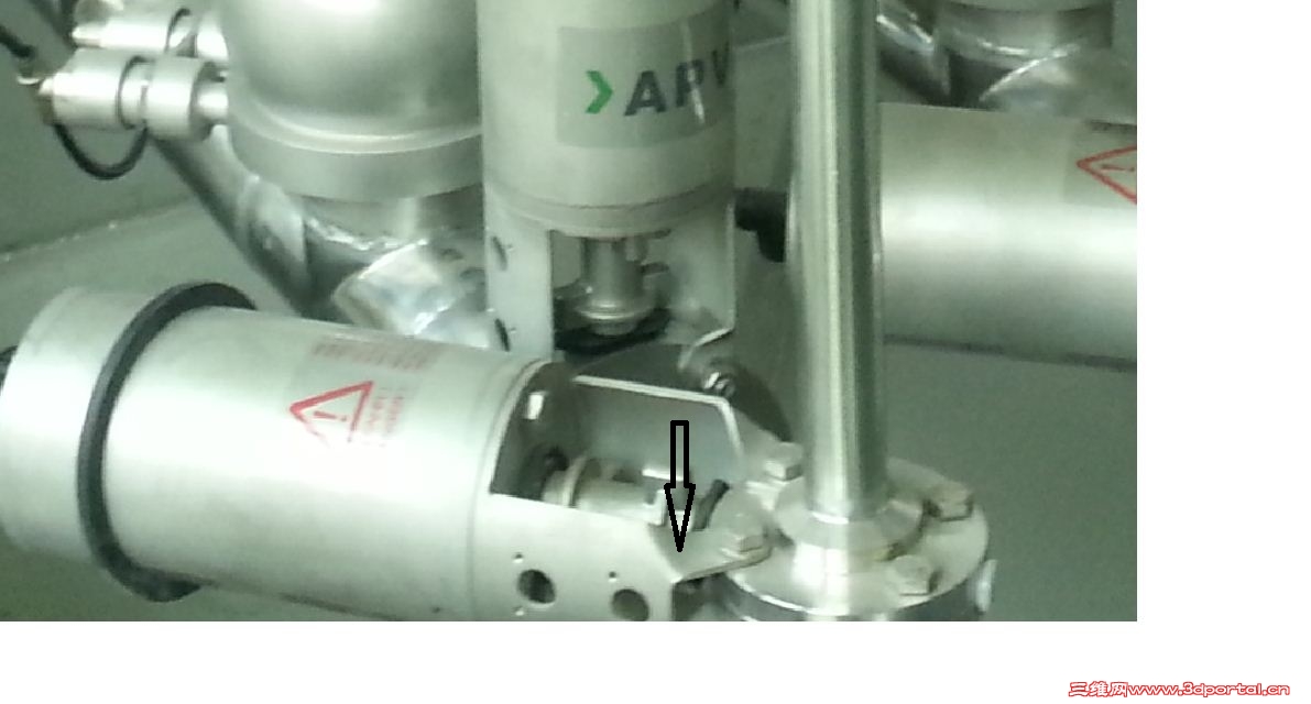

请问各位大师图片中箭头位置的折弯处用钣金怎么做。

热成型。算回答全面了吗?
发表于 2013-6-21 18:55:37 | 显示全部楼层 来自: 中国广东东莞
SW好像不支持曲面折弯呢!
 楼主| 发表于 2013-6-21 19:10:53 | 显示全部楼层 来自: 中国上海
彤儿 发表于 2013-6-21 18:55 static/image/common/back.gif. G+ v5 y- q4 c2 @$ V  a7 s
SW好像不支持曲面折弯呢!

发表于 2013-6-21 21:51:19 | 显示全部楼层 来自: 中国湖北黄冈
彤儿 发表于 2013-6-21 18:55 static/image/common/back.gif9 ~/ k8 F- Y% [6 K0 l
SW好像不支持曲面折弯呢!
( @4 G* b9 O2 M7 r  d2 D/ V2 Z4 S
要用五金件画法,不能用实体画。不然不能折弯。
发表于 2013-6-22 08:06:39 | 显示全部楼层 来自: 中国河北保定
变通一下就可以了,其实其他的软件钣金功能也未必能达到楼主要求:
" v: w- Z/ n/ K' S6 a; m' H% n第一种,用实体画法,切除、圆角、抽壳;' c2 ^! \" Y6 G) [0 k8 k. l
第二种,曲面画法,放样、切除、加厚。6 J6 C* N- J  K$ Z0 w9 [/ c
推荐用第二种曲面做法,这样今后复杂的钣金件或其他塑料件等都可以绘制了。
发表于 2013-6-22 08:08:37 | 显示全部楼层 来自: 中国河北保定
呵呵,感觉说得有点过了。6 g- _  r7 j) _# p# I
好像catia的航空钣金功能可以画出来。6 F# @. n' j- g. U. G
