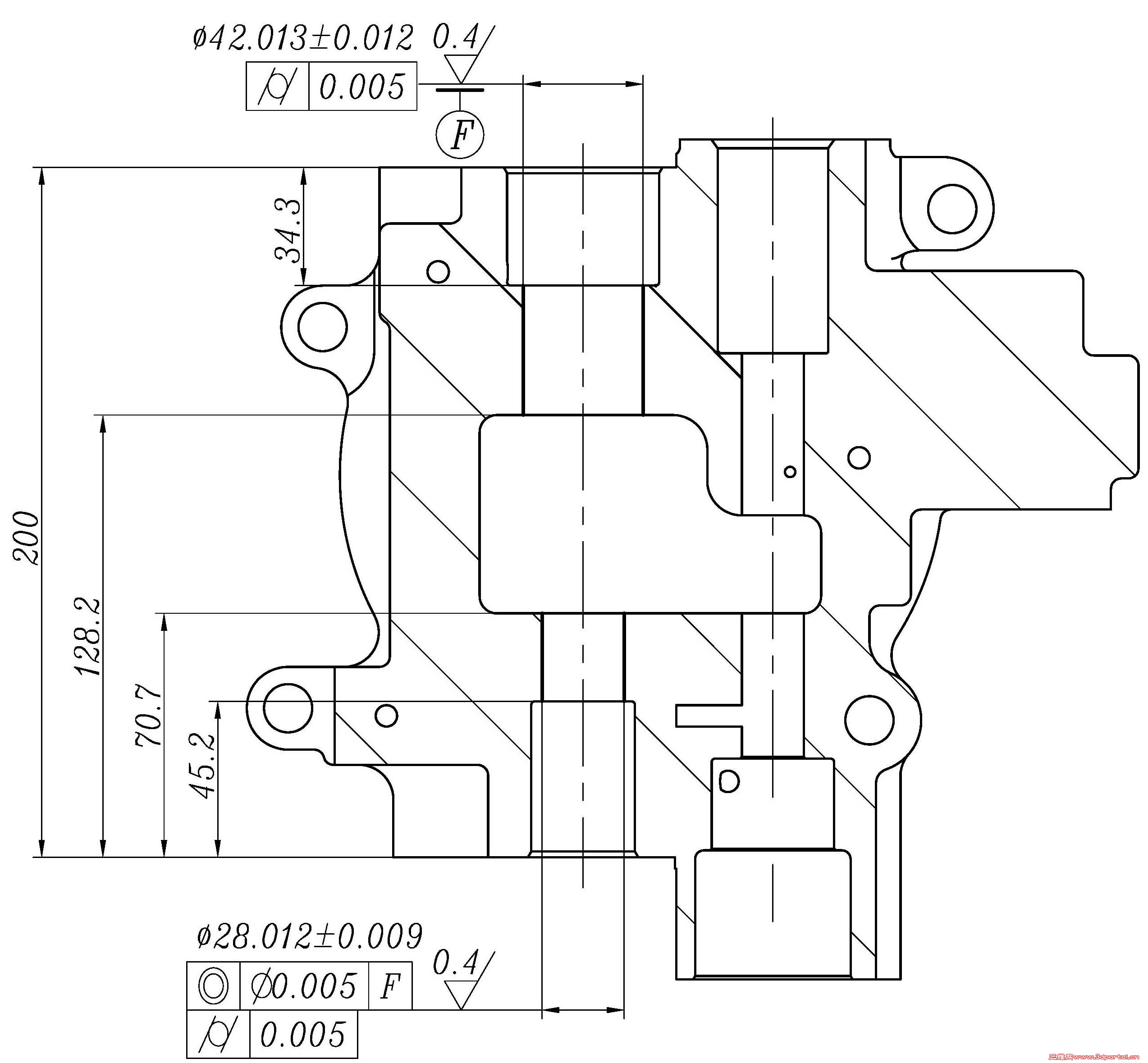

' T7 J' o/ k! @: R5 @请问,如上图,同轴度0.005如何检测?需要重复测量稳定,即R&R小于%30,谢谢!

用三坐标测量机。但感到图行位公差标的有问题:基准孔,待测孔的圆柱度都是0.005,而同轴度误差也只有0.005,怎么区分?基准和被测孔的形状误差应该小于位置误差。

测量设备的精度要到0.001,估计要光学仪器了

上三坐标,蔡司或者海克斯康、三丰的也可以

在三坐标上测量不能保证GR&R; 楼主发的图纸不是很全,这两个孔的加工定位基准没有, 楼主需说明加工时的定位基准。
9 x, {4 v, Q% f6 X8 [6 U
( ?' C" k7 T  M; ]3 U  `3 p建议楼主尝试用专用检具,一个旋转轴,两个测头测大孔,两个侧头测小头,用Scan的方法来测, 同时测量评价。

感觉少给了尺寸啊

有些东西,检验麻烦!!
6 X, d8 L/ o* Z7 w7 n3 R% _7 s7 W5 |! f- p) P) g2 `1 Z
直接靠工艺就行了!!!, |9 g7 `. \9 y! t
7 M( ^) o' I9 a, B7 c4 z8 e同轴度,用同一刀车出来,就自动保证精度了!!!4 y: [! v! o; b- J" Y/ T* m  k
  S0 v  x' _1 V# D: @1 f
' P0 ?' Y0 y& H' `! X2 d
一般, 0.05 就是相当于,同一刀车出来的意思!!!
驿马狂奔 + 2 应助

比较好一点的三坐标测量机精度在1.5μ±2μ/1000,从精度上来说做MSA非常难合格,我们使用三坐标检测下来效果不理想。我们是来图加工,原图标注如此。

能讲一下是哪种光学仪器吗?谢谢

我们是一把刀加工的,装配试车也没有问题,但客户需要数据,沟通不下来

( m. a5 f  N$ @5 \# b0 i# P2 L一把刀,但刀具的同轴度如何?何况刀具精度不等于加工精度!所以老外要数据。

6 e( j% `* E+ n; R请问如何解决
