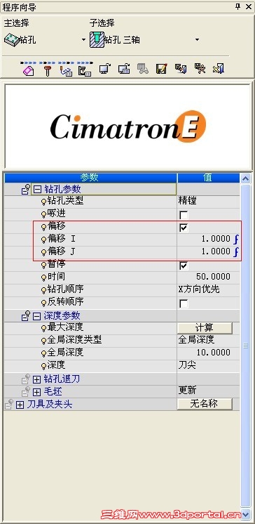

cimatron E  在钻孔 精镗选项里是 QQ图片20130621221844.jpg    I J  这两个。  我放机子上试过,不会偏移。
8 ~. ?6 B+ H' z4 q5 U( @, p& `$ `7 J3 P% s: P! P9 i9 }
例: G98 G76 X0.0 Y-5. Z90. R101. I1. J1. F350 M097 B$ B0 t2 ]# |1 K/ j( I
看机床说明 G76 X~  Y ~ Z~  R~   Q~  F~   偏移应该是  Q 的。
$ `9 M: g! h( R% w( p不知道E能不能直接在软件里修改。
! w" c! q7 u7 S: ]! Z, }2 p
发表于 2013-6-21 22:28:29 | 显示全部楼层 来自: 中国江苏盐城
我是在GPP2里改的
发表于 2013-6-22 06:25:59 | 显示全部楼层 来自: 中国湖南长沙
先得到你的机床上试试看是偏那个方向,不装刀走程序把G0的倍率调到0看机床程序值在退刀时动那根轴,只单独用I试试后再用J值试试
密密麻麻 + 5 应助
发表于 2013-6-22 16:20:06 | 显示全部楼层 来自: 中国福建厦门
要改后处理跟他对应的
