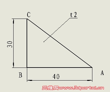

假如有一个工程图如下:( J  L7 h4 \$ [9 {& k3 o1 Z
1.jpg * @' E" [" c9 h+ C

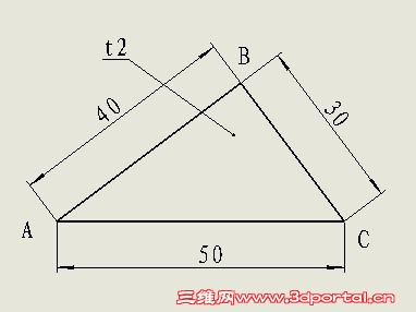

想改成下面这样,也就是要旋转一下,用直角边做底面,. K4 l$ T2 o: \
2.jpg 1 V0 x; C7 E+ a$ s; R' p
工程图只需要这一个视图,不改变草图或草图基准面,能做到吗?( l2 W5 g! H7 B* e1 A
发表于 2013-6-22 09:27:54 | 显示全部楼层 来自: 中国安徽合肥
可以,测量角度后用旋转功能,旋转角度就是上步测量的角度。自己多试几次就知道了。
发表于 2013-6-22 09:34:47 | 显示全部楼层 来自: 中国江西南昌
zll3310737 发表于 2013-6-22 09:27 http://www.3dportal.cn/discuz/static/image/common/back.gif+ v5 E: c: f! Z+ a  x$ L
. k8 L  w9 ~, ]  W) u
& e$ P# x( n3 r$ B) G& v这个角度不是整位的....我们输入旋转的话,不能保证水平吧
发表于 2013-6-22 10:19:19 | 显示全部楼层 来自: 中国安徽合肥
嗯,不是绝对水平,但也差不多了。可以把模型里的角度尺寸复制粘贴到旋转角度尺寸里。
发表于 2013-6-22 12:03:33 | 显示全部楼层 来自: 中国江苏徐州
工具-对齐工程图视图-水平边线
发表于 2013-6-22 12:21:14 | 显示全部楼层 来自: 中国江苏南京
视图旋转,然后定义底边水平
 楼主| 发表于 2013-6-22 21:08:52 | 显示全部楼层 来自: 中国湖南娄底
jayballmc 发表于 2013-6-22 12:03 static/image/common/back.gif
; k, v9 P! a8 H9 d/ d) c工具-对齐工程图视图-水平边线
  T( W; ~5 B2 `这个方法最简单,秒杀!/ Q8 J$ U5 G( k: e
谢谢!
 楼主| 发表于 2013-6-22 21:13:24 | 显示全部楼层 来自: 中国湖南娄底
zll3310737 发表于 2013-6-22 09:27 static/image/common/back.gif
3 y) O) i! o1 C% J1 u可以,测量角度后用旋转功能,旋转角度就是上步测量的角度。自己多试几次就知道了。
& h% F$ J5 |# D4 o& p9 X% l% p
当图中没有竖直和水平线的时候,用这个方法好!
