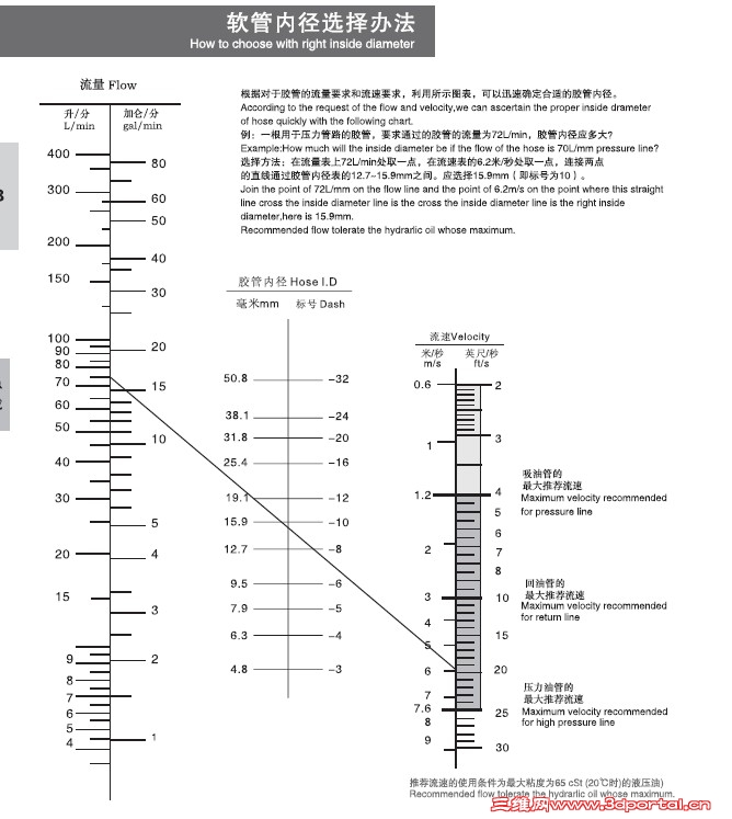

[求助] 80MCY14-1B的柱塞泵出油管需要用多大内径的管子。
发表于 2013-6-22 11:51:41 | 显示全部楼层 |阅读模式 来自: 中国河南焦作
    最近改一台液压系统,将原来排量59的进口泵改为80MCY的柱塞泵,使用压力是20MP,原来用的是25通径的高压胶管,管头芯子的内径是18mm,油温高,泵不耐用,现在想加大管子,请问改用多大内径的管子合适?$ |5 m$ |2 L- \4 M4 X* o: K" l6 x
发表于 2013-6-22 18:55:16 | 显示全部楼层 来自: 中国河南安阳
需要提供额定转速才能确定流量。
发表于 2013-6-22 19:01:19 | 显示全部楼层 来自: 中国浙江杭州
首先确定系统中液压泵最大流量,然后根据下图选择管路内径

发表于 2013-6-25 12:49:27 | 显示全部楼层 来自: 中国四川
我觉的不是软管内径小的原因,是不是你系统流量加大了,溢流阀等阀件没改造成的,找下系统原因吧
9619 + 2 技术讨论
发表于 2013-6-25 13:24:46 | 显示全部楼层 来自: 中国四川成都
以泵的压力油出口通径作参考。
9619 + 2 技术讨论
发表于 2013-6-25 18:26:38 | 显示全部楼层 来自: 中国河南安阳
dirina 发表于 2013-6-25 12:49 static/image/common/back.gif
# c; a) t, \& _; v. l% \$ d" Y; N我觉的不是软管内径小的原因,是不是你系统流量加大了,溢流阀等阀件没改造成的,找下系统原因吧
7 F- t! V9 y: T4 z% ^
确实,油泵加大会有很多方面的原因,溢流阀通径小会使卸荷不彻底等,造成功率损失产生热量。也有其它元件通径小等因素。
发表于 2013-6-26 09:58:08 | 显示全部楼层 来自: 中国江苏南通
包括溢流阀或节流阀或高压球阀等都需要综合考虑2 v' P$ ]2 l2 k" h8 t
6 Q$ A& R$ A3 L8 A这是一个系统
洪哥 + 3 感谢帮助
