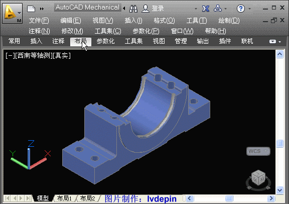

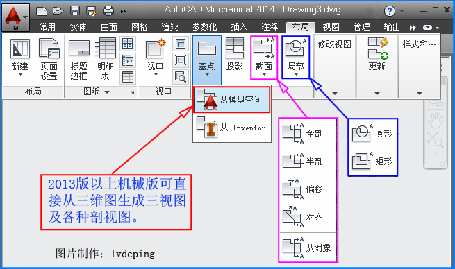

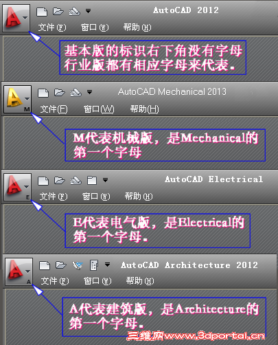

' p' G* ]! a' J5 L. @你装的可能是通用版2014CAD,必须是机械专业版才有三维图直接生成三视图的功能。
