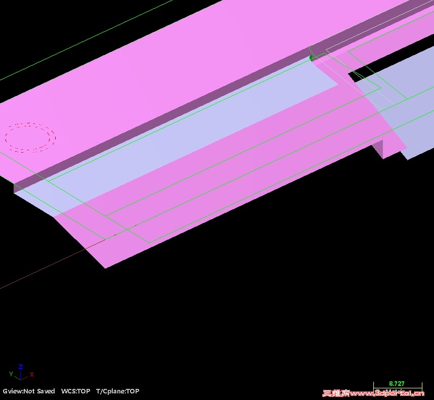

在高速平行铣在没有加边境的时候就会有尾巴(意思就是在走到的时候在工件边缘它会往下跑)而在普通平行铣没有加边境就没有尾巴的,怎么做在有普通平行洗的效果呢。
( ]5 [! i+ }! L0 e" a$ O$ `" c3 R如图
走一个斜面

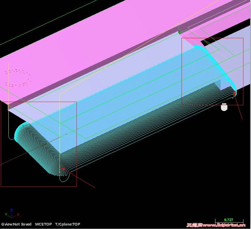

走一个斜面
没有加边境出现尾巴了
没有加边境出现尾巴了

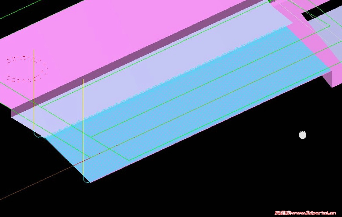

加了边境在没有尾巴,怎样设置不加边境也能这样呢

发表于 2013-6-23 16:49:13 | 显示全部楼层 来自: 中国广东东莞
R刀本来就这样.如8R4,你没加范围线.它是会加工下去4MM的.
 楼主| 发表于 2013-6-23 20:13:54 | 显示全部楼层 来自: 中国广东东莞
+ G) d, w0 a  z1 K; L
呵呵仙 发表于 2013-6-23 16:49 http://www.3dportal.cn/discuz/static/image/common/back.gif
2 F; l2 A& S; f+ f+ q' @R刀本来就这样.如8R4,你没加范围线.它是会加工下去4MM的.
7 i7 ]6 T1 E1 z5 S2 a1 D' H6 B6 a+ M7 T# U$ o1 u! a4 g  |
像这种曲面根本就不需要加工下去一个R的了。在普通铣就没有问题啊,就不需要边界线的,高速平行反而麻烦点

发表于 2013-6-24 10:46:53 | 显示全部楼层 来自: 中国山东烟台
研究了一下,没有找到不加边界的方法,应该是必须加边界!
发表于 2013-6-24 13:00:10 | 显示全部楼层 来自: 中国广东东莞
GP88 发表于 2013-6-23 21:14 static/image/common/back.gif
& {5 ]) s* a2 N. A2 j就一个平的斜面,没有带R角的,根本就不需要跑下去一个刀R的了。mc并不是本就这样的吧,普通平行铣会出现 ...
+ N  M) C: ^" D0 j
我错了,误以为3D环绕了.高速刀路没法子.可以设置的就这么多参数了.

 楼主| 发表于 2013-12-24 18:54:50 | 显示全部楼层 来自: 中国广东东莞
路过不买 发表于 2013-12-23 10:36 static/image/common/back.gif2 u" s* }  [% s+ c+ N# E
正解毛线。高速曲面刀路压根就没那个选项。
- M  ?9 n3 Y! \! }4 ^5 _( ?# P
呵呵,沒辦法了想偷懶都不可以了,只能加边界线了
