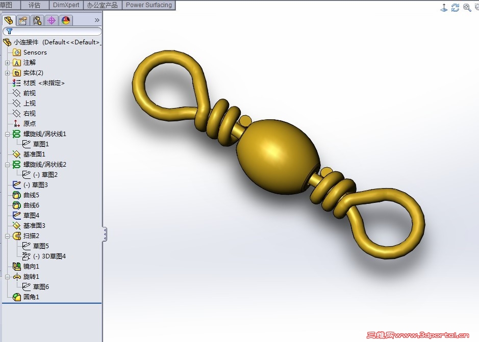

大虾们,有谁会绘制这个类似弹簧状的小连接件,我利用螺旋线和3D绘制草图,没有绘制出来,如有会绘制的提供下思路,这个电镀铜线的直径为0.9mm,圆圈的外径为5.2mm 总的长度为22.5mm(包含中间圆柱的长度,圆柱的长度5mm,直径4mm),先感谢了。

发表于 2013-6-23 12:52:49 | 显示全部楼层 来自: 中国广东汕尾
尺寸自已定的,抛砖引玉。. `% Q/ ^: g' A9 E  ]
2012版
小连接件.rar
370.05 KB, 下载次数: 25

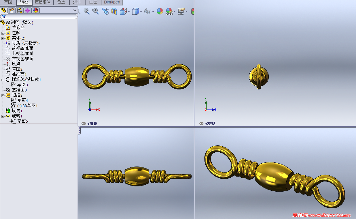

发表于 2013-6-23 12:57:17 | 显示全部楼层 来自: 中国辽宁沈阳
今天有闲,帮你做一个,不一定是最便捷的,自己分析一下过程吧。
2 b# A4 H  i' A8 J& D- C% v- e源文件2011版7 v( d8 Z. o, d  E9 A! B) G/ e: |0 F
QQ截图20130623125424.png 4 e, j- l8 C( S5 {) |$ K
绕制链.rar (649.15 KB, 下载次数: 48)

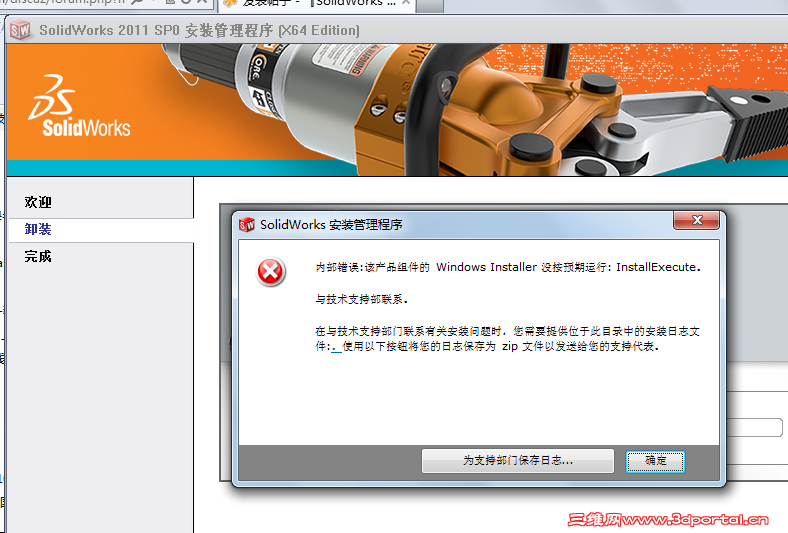

 楼主| 发表于 2013-6-23 18:38:09 | 显示全部楼层 来自: 中国浙江嘉兴
LQW(腾龙) 发表于 2013-6-23 12:52 static/image/common/back.gif
7 V( D# `1 L- n5 i+ O* L尺寸自已定的,抛砖引玉。( I6 b- X& p) {/ J4 U
2012版
+ B9 v7 n! p* |! f谢谢你,可是不知道怎么给份
 楼主| 发表于 2013-6-23 20:08:23 | 显示全部楼层 来自: 中国浙江嘉兴
qiminger 发表于 2013-6-23 12:57 static/image/common/back.gif' m/ F' z! V2 L1 X
今天有闲,帮你做一个,不一定是最便捷的,自己分析一下过程吧。  k; S0 B/ R4 `# d
源文件2011版
