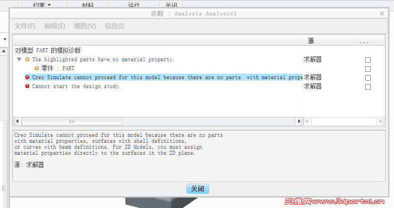

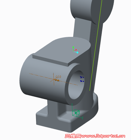

这个是什么问题!我是要算下这个工件绕这个孔轴线以1200rad/sec的速度转动时他的离心力!可是出了这个问题!请各位大神出手啊!

你有没给所以零件赋予零件材料属性,,

材料比重没给定。
