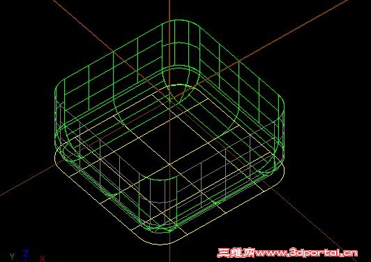

请问各位一个曲面修剪的问题,图中底部是R6的倒圆角,如何让底部黄色
平面跟R6的倒圆角修剪,让方块剩下底部平面跟R6的倒圆角连接,而去掉
边边多余的平面呢??试了很久的 曲面修剪的功能,还是试不出来,所以想请
教各位如何修剪呢??谢谢各位。

转为实体面来倒.

重新用线条转出实体来倒圆角,确实可以把多余的去除,但完成的实体如何转
  ]( D& q! u( g2 N! a* G& ]% q* f" ^) G0 ]出曲面呢??我想要加工里面的。请指点一下,谢谢。

( g# {& g) i9 [% n* d3 {4 y不是用线条.是差不多靠近的多个曲面转为一个实体面.它就全自动帮你组成一个实体面,你点边线倒R角后,再转返成曲面OK了,你得到的实体图是如何转的.就如何转.我向来都是打开实体的图来转为曲面.如STP,X_T等,从不打开IGS图.因为打IGS图好多是烂图.生成边线是断的不串连.我打X_T的图最多,生成曲面最好.

  K  r: z& d: |2 V不修剪應該也不影響加工....要修剪直接用r6底部所形成的封閉邊界去修剪黃色面即可

请问bird9077朋友,你说的用r6底部所形成的封闭边界去修剪黄色面,能否详细说明
+ K1 F4 r1 q+ C如何界定r6的封闭边界呢??如何修剪呢? 这也一是另一个学习曲面修剪的地方,谢谢你。0 U2 r2 E& M, b* E8 [

bird9077说的很详细了!
