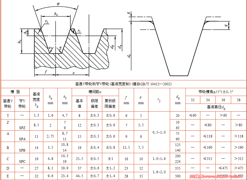

根据机械设计手册设计了几个皮带轮SPC型的,出口秘鲁用的,考虑到国内采购的单根皮带长短误差比较大# w9 @  W$ F$ e" q, n
故采购了联组带。但安装的时候发现带轮与联组带的槽间距不符。机械设计手册上的为25.5mm,而联组的为24.4mm0 V9 i) P# h2 q
安装不对中。没办法只能把联组的全部割开了。以前也采购过大量的联组带,安装也没出问题。是不是联组带9 k2 w  D# e, D2 S5 @9 q
不适用于一下图片设计的皮带轮?# J% I$ i$ _, ?+ d9 g$ ]" s

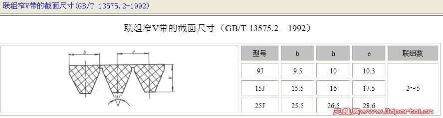

联组窄V带截面尺寸与窄V带尺寸并不一样,在GB/T 13575.2-2008中只有三种联组窄V带,你选那个联组V带是非标的。
