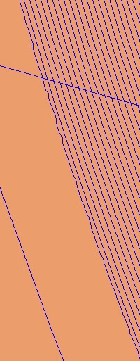

用三轴精铣圆的时候出来的刀路放大一看都是一段一段组成的圆,加工的时候机床也会一埂一埂的速度很慢。这样的情况只有是铣远的平面才会出现,垂直区域没有这样的情况。求大家帮帮忙!!!  u* B4 V% H9 p- [0 \( r" p& b' f
这个放大的只有靠这个边才会这样。
这个放大的只有靠这个边才会这样。

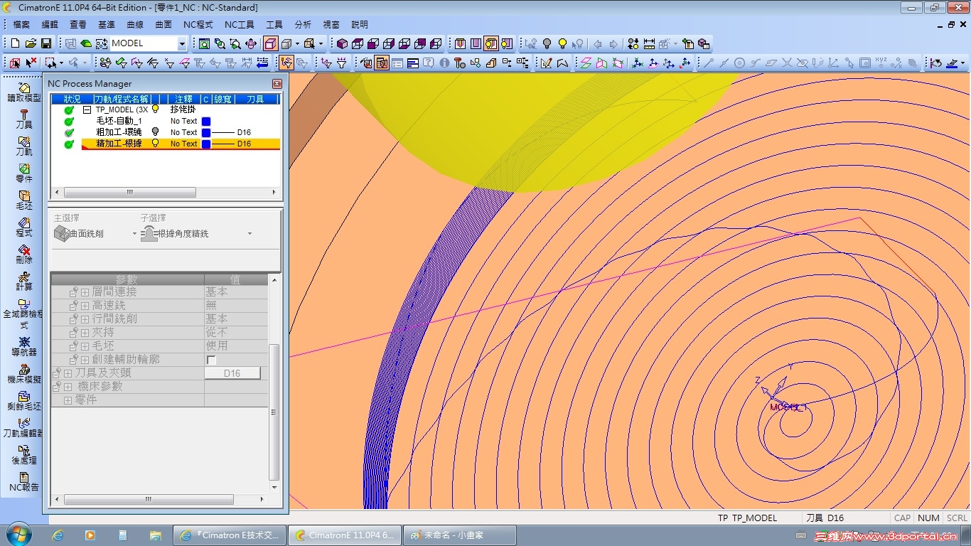

发表于 2013-6-23 20:42:46 | 显示全部楼层 来自: 中国台湾
簡單用了兩個圖測試沒發現樓主說的情形還是說我誤解樓主意思!!
发表于 2013-6-23 21:08:29 | 显示全部楼层 来自: 中国台湾
樓主!!我把你的程式未修改你的加工參數重新運算一下沒發現你說的狀況+ T3 F, M: s! f
你在試看看

你有看到我放大的那个图片了吗?那个刀路真的不是一个弧的。

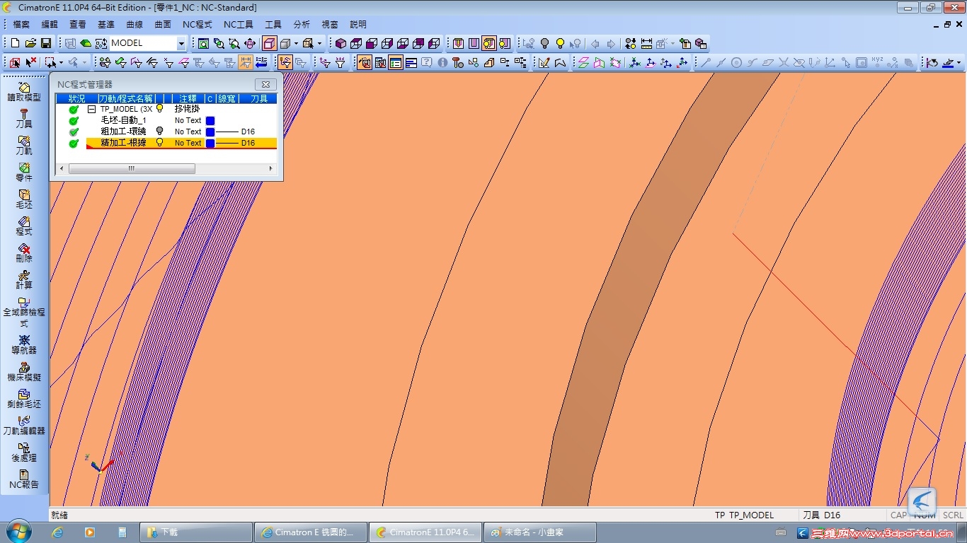

发表于 2013-6-23 23:55:17 | 显示全部楼层 来自: 中国台湾
恩我打開你的原始檔案也有看到你的那類似鋸齒狀的路徑!!可是我只是把程式重新計算就沒那個情形!!並且沒改任何參數!!!檔案你可下載看看

发表于 2013-6-27 07:03:28 | 显示全部楼层 来自: 中国广东
我那天看了一下你上传的图,应该是工差问题,我把公差调小了重新计算就没出现这个问题了
