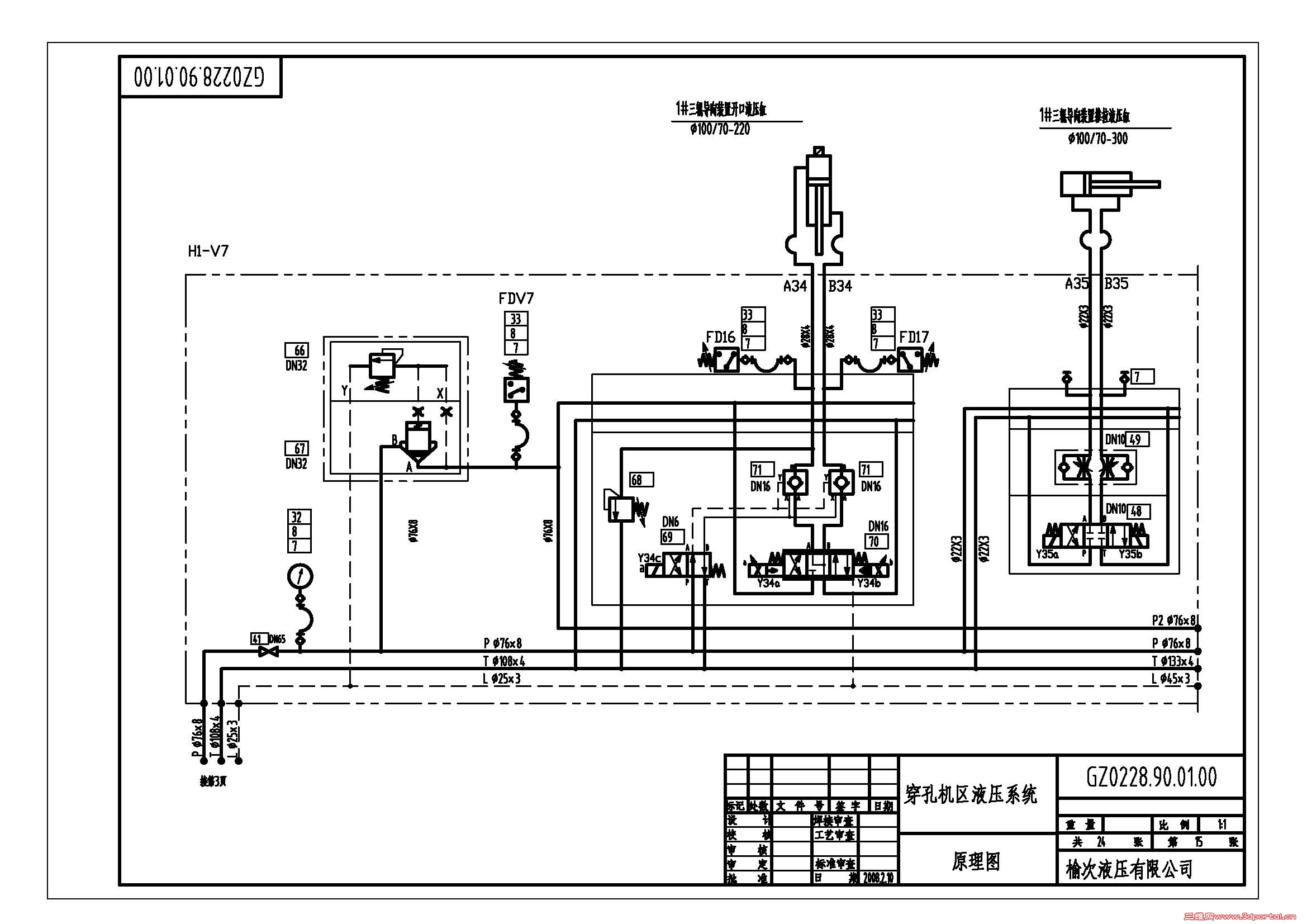

这个 插装阀减压阀是什么型号的?有标准码啊?还是有什么厂家的生产的。能推荐一个吗?现场的 看不清型号了

是指那个二通插装阀么?国内华德、泰丰、济南锻铁研究所都做的。不过你的原理图没有仔细看,这个插装阀是不是减压功能的没仔细看

这是很普通的溢流阀插件和盖板嘛。插件阀芯面积比1:1的

这个插装阀就是减压阀。

单向阀带盖板的( v  k  W4 u8 j% {
$ `0 @0 @6 {, z- X% ?# C/ S/ V
很多厂家都可做

普通的溢流阀插件和盖板。* O5 l$ c/ P* |3 i
阀芯面积比1:1的

找到 原理图 怀疑 型号给错了 是不是?8 X. _( Y: Y& {: `. `6 D# R3 @
原设计型号控制盖板:TLFA032DR7X100。压力插装件:TLC032DR20D7X
- K3 V& ^8 Z# K  Q- l这个就是个常开的减压阀。盖板的型号查了一下立新的插装减压阀样本。: X  d9 X) V; j( p1 m' q
应该是LFA..DR..和LC..DB 组合在一起的

现在是 压力调到8兆帕以下, 减压压力不稳定 来回指针波动。8以上没有问题 系统12兆帕
 楼主| 发表于 2013-6-26 11:46:22 | 显示全部楼层 来自: 中国黑龙江双鸭山
阀台 一直在响 有流动的声音 。这样减压阀对吗?

二通阀不同厂家生产的质量差别很大,这个问题我们以前遇到过
洪哥 + 2 感谢帮助

问题解决了压力稳定了。负载全部关掉之后压力稳定。开始查找有流动声音的地方。发现图纸中液压锁温度高,有流动的声音 更换。看来减压阀的出口不稳定造成了压力不稳定。
