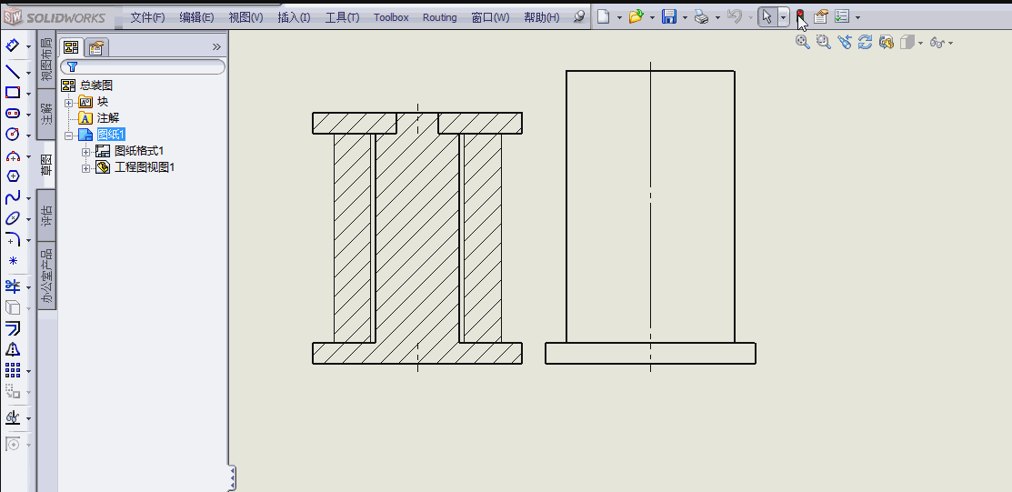

& O5 R+ H" w3 F3 x5 Z一般出现在剖视图中,有一部分线条本来应该是粗实线(轮廓线),但是显示为细实线,不知各位遇到过吗?
0 d0 v, q# Y0 c& N( `: F零部件线型我也粗略看过,看不出问题。后来一根一根地改成粗线,不知什么原因?; a$ b1 d8 c7 L* r; [" ~; I  s
文件如下,请看看里面的工程图中的细线问题是神马原因?- j0 g- W" M, j6 I6 U. K! K( y
工程图细线.rar (396.2 KB, 下载次数: 10)

发表于 2013-6-26 00:40:50 | 显示全部楼层 来自: 中国四川攀枝花
我先打开工程图,然后再代开装配图,在装配图里选择『重建模型』,然后到工程图里『重建模型』就变成粗线了。

发表于 2013-6-26 12:23:15 | 显示全部楼层 来自: 中国山东潍坊
fd3d 发表于 2013-6-26 00:15 static/image/common/back.gif
& c7 O, w6 l# z( T5 j9 O已上传附件在一楼,帮忙分析一下!
2 h6 `% |% [. }你的工程图我直接打开就是粗线,没有问题。
 楼主| 发表于 2013-6-27 01:08:31 | 显示全部楼层 来自: 中国湖南娄底
本帖最后由 fd3d 于 2013-6-27 01:16 编辑 - L* I# K# z9 i# u, A0 t" x
pzhzs 发表于 2013-6-26 00:40 static/image/common/back.gif
5 v' T7 T' }$ b- M9 J3 X" W, ^/ p我先打开工程图,然后再代开装配图,在装配图里选择『重建模型』,然后到工程图里『重建模型』就变成粗线了 ...
, |5 d. O' ^( r  w( R奇怪了,我按照你的方法做,没有变粗线。

发表于 2013-6-28 23:00:55 | 显示全部楼层 来自: 中国四川攀枝花
fd3d 发表于 2013-6-27 01:08 static/image/common/back.gif" X( H! f# t8 z# X2 b
奇怪了,我按照你的方法做,没有变粗线。5 d! B$ w: S* G' l3 @5 z. z0 ^
我先刷新,再保存,还是没变化。
: U6 g  u5 t  L, B- \, B9楼的直接打开就是粗线,我的重新建模后就显示粗线,那可能是 SW 版本不同,产生的这个问题。/ M$ k. C& j2 d
我用的是 SW 2012 sp5 x64 版本。
 楼主| 发表于 2013-6-29 06:51:48 | 显示全部楼层 来自: 中国湖南娄底
pzhzs 发表于 2013-6-28 23:00 static/image/common/back.gif, E( r2 E' [, J) f, @# T& Z
( m3 W" \8 k0 c3 o* E, [我用的是  ...
8 ^9 r: Q7 ?) _3 H' J' |
我的是SW 2012 sp0 for winxp
0 J9 d4 ^1 ?& V! H  a5 ?& Y9 V  G请问在哪里下载补丁包?是不是打开安装程序,让它自动下载?

发表于 2013-6-29 13:45:47 | 显示全部楼层 来自: 中国四川攀枝花
fd3d 发表于 2013-6-29 06:51 static/image/common/back.gif$ V* I( M3 }# x0 W/ w4 \$ n2 T
我的是SW 2012 sp0 for winxp: [& L. o% c- L0 x2 f5 J
请问在哪里下载补丁包?是不是打开安装程序,让它自动下载?; s/ C: Z1 U6 u* w! {$ `
我从来没更新 ...
- `' ^7 a: P) S; O
这里有sw2012 sp5安装程序,也可以直接升级已安装的sw2012, W* y: Q1 E& p

 楼主| 发表于 2013-6-29 16:33:27 | 显示全部楼层 来自: 中国湖南娄底
xzq03339 发表于 2013-6-29 14:15 static/image/common/back.gif* Z5 [. U' s7 d" E
有时或许是显示的问题
+ C* c7 I- U, U! L# P6 y" M打印出来也是细线!
 楼主| 发表于 2013-7-10 00:30:34 | 显示全部楼层 来自: 中国湖南娄底
pzhzs 发表于 2013-6-29 13:45 static/image/common/back.gif$ X2 Y+ m3 M& Y: q& f! `) B& c
这里有sw2012 sp5安装程序,也可以直接升级已安装的sw2012! K3 x' D. l: n5 l) Z
http://www.3dportal.cn/discuz/forum.php?mo ...
; S7 H0 j& q6 C% ^, U) Y# Z原因确实是软件引起,更新软件后就搞定了,谢谢!
