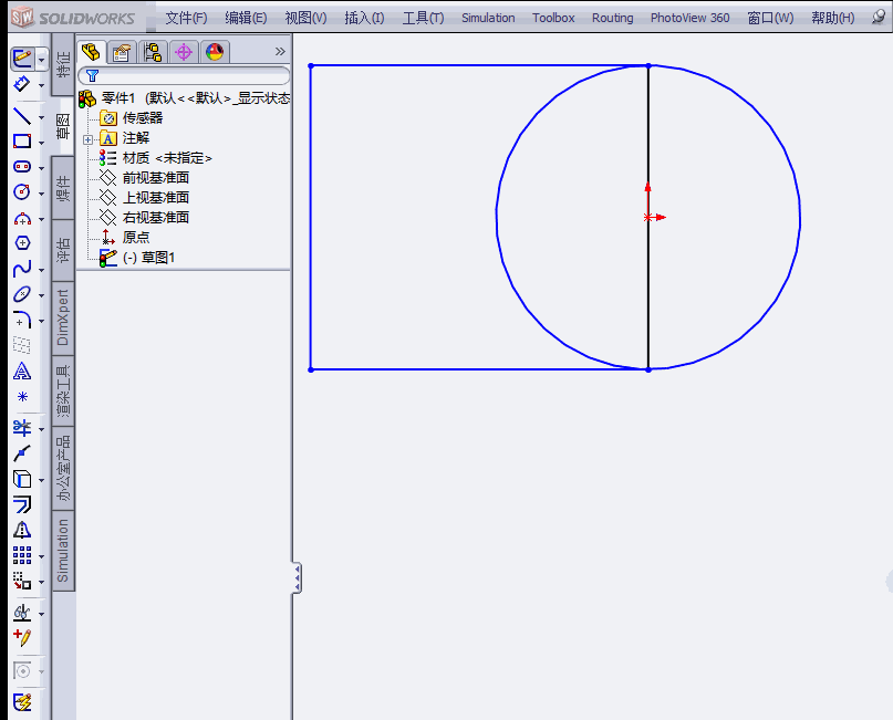

请教图示矩形内侧的半圆如何裁剪掉,别说看书之类的!拜托

SW的强劲剪裁很强劲的,按住左键哪里不要划哪里,类似于切西瓜
发表于 2013-6-24 21:21:18 | 显示全部楼层 来自: 中国广东汕头
其实此剪刀还有延伸功能。先点边界,再点要延长的线条
