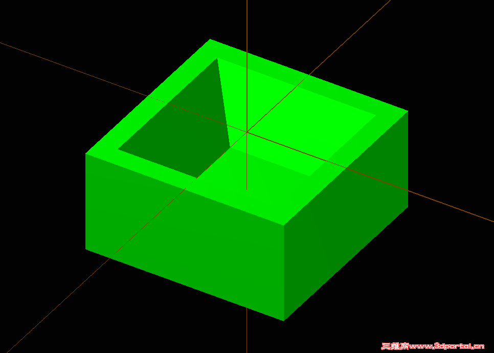

我喜欢钻研东西 容易钻牛角尖 很痛苦 mastercam我卡住了 卡在别人1000000个里面根本没一个人注意的问题上+ ~, s+ b( d0 G' R' q6 @
我想了8天了 各种函数数学方式公式都计算不出来。。。有高人吗?问题是这样的:3 }( s9 x+ |1 ~5 d) U4 `' I1 ]% T0 r$ N
- z0 S3 Z9 a) l/ {% X4 s8 o4 [" s5 F给你一个正方体长100宽100高度50/ M% [8 `# Q7 V( @
在里面有个槽长80宽80高30 带点斜面度数随意     中点都在表面
2 s0 A3 F4 `. R, h! k' E$ E
  B8 i/ v8 `8 a; z7 P, i3 \3 f- t. g1 ]! [! m
, |. ?$ ]0 T9 n0 k1 Z& ]用粗面粗加工挖槽----曲面加工参数----加工面预留量5----粗加工参数---- Z轴最大进给量5----切削深度----增量坐标(第一刀相对位置0.2,其他深度的预留量0)----然后生成路径模拟----数据左下角都有6 p$ m! n: l: B" L
2 p; o) B& b. A( q% b  ~& ]% G5 {. A9 V6 y
第一刀在正4.8下刀这个我理解之后往下的刀路为什么为什么为什么是4.98一刀的切!!!???
2 U, N# p! M. {9 C, T7 w. g谁恩那个告诉我为什么。。。好痛苦啊。。。。。。任何办法都试过了。。。
, D9 [2 l, {( b8 @" |3 ?- r/ J5 O# o; K3 R4 f1 e% V' w
你们画一下嘛 对你们来说肯定就几分钟的功夫-------------------期待解救
) h$ m: `! \& [% h9 y- i7 l别说是系统误差 我真的好想知道为什么电脑会得出4.98一刀一刀往下切这个数据的。。。
( Y. c' E; A( w8 q2 E7 t/ x! u

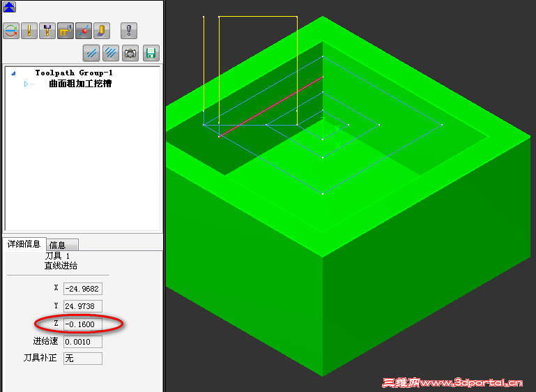

曲面粗加工挖槽,按照你的参数我的下切步距是4.96.( a1 o% u% t6 q$ c. ?: d& j8 Y

发表于 2013-6-24 13:39:01 | 显示全部楼层 来自: 中国吉林延边朝鲜族自治州
2013-06-24_133601.png / @+ |* d, V- I  }5 u
发表于 2013-6-24 13:44:33 | 显示全部楼层 来自: 中国吉林延边朝鲜族自治州

 楼主| 发表于 2013-6-24 21:04:39 | 显示全部楼层 来自: 中国江苏苏州
xinlj0601 发表于 2013-6-24 13:39 static/image/common/back.gif
! {1 F3 [7 L; u
不是  你的0.16是从4.8下刀到-0.18  然后提到0.16 再下刀到5.14  你的步进也是4.98
 楼主| 发表于 2013-6-24 21:30:34 | 显示全部楼层 来自: 中国江苏苏州
我算出来了!!!!!!!!哈哈哈哈哈哈哈!!!!!/ }/ S' a; y' F' g( B+ b7 Z# j' r
原来用增量坐标的时候 整体会按照原先的凹槽向上偏移那个预留量也就是5    那个槽就变成   5到-25!  第一刀切0.2 也就是切刀4.8   这样就剩29.8      29.8÷5=5.96(步数)   因为步数不能为负数  所以向上进1 变6步  再用29.8÷6等于4.96666666666取4.9667!

发表于 2013-6-24 21:32:01 | 显示全部楼层 来自: 中国吉林延边朝鲜族自治州
逸青 发表于 2013-6-24 21:04 static/image/common/back.gif7 S# p, }3 g/ h9 P9 g1 }# u
% b- o7 u' _% U我模拟就是每次下4.96,再说了,我第一刀4.8,第二刀是-0.16,不是0.16.
