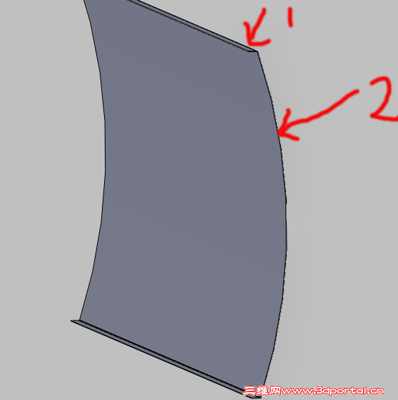

1和2部分怎么折弯。1部分折弯我提前测算了角度折弯的,不知道有没有更好的方法。2部分用什么工具怎么折弯啊,折弯了怎么展开

 楼主| 发表于 2013-6-24 11:06:05 | 显示全部楼层 来自: 中国河北廊坊
是向同一个方向折弯的

) O7 `0 d8 J/ J6 i+ k* q带有一定小弧度的板材,四个边都折弯。我只会折弯上下边,另外两边不知道怎么折

带有一定小弧度的板材,四个边都折弯

就是这样一块板材,四个边都折弯

发表于 2013-6-24 11:52:03 | 显示全部楼层 来自: 中国广东深圳
两边需焊接

发表于 2013-6-24 11:56:08 | 显示全部楼层 来自: 中国浙江宁波
zhaao 发表于 2013-6-24 11:43 static/image/common/back.gif& [) r9 C" L# w) Z  X8 x4 j
0 L( C  A8 J/ q4 [
13版有个钣金扫描功能  可以实现你那个效果  但是不知道能不能展开   还有上下2边 和中间的弯曲可以直接画线--到钣金' X' C, z1 s* l* ^

我觉得 考虑工艺的话  你需要的折弯 还是焊接好了: J: s. Y8 T& D% g& {

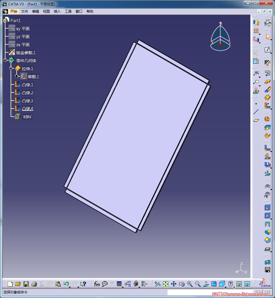

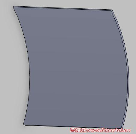

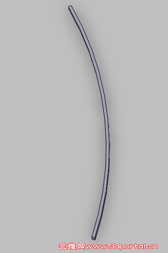

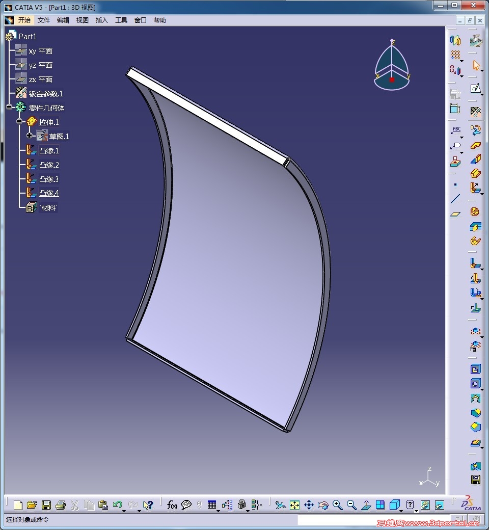

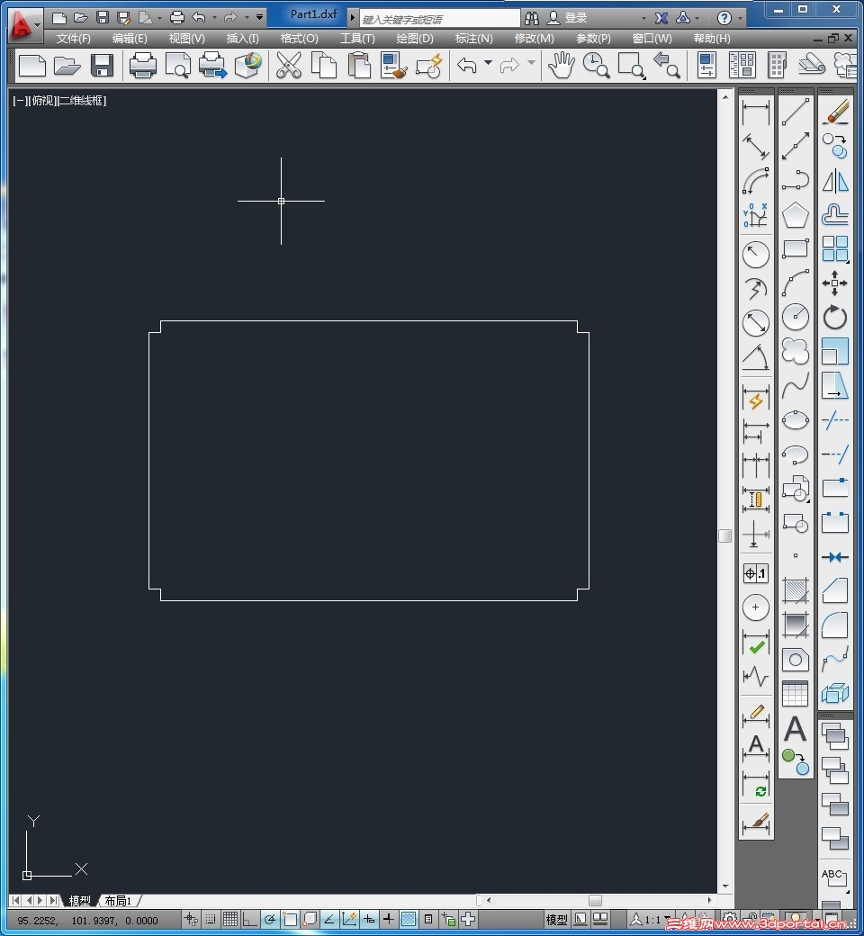

发表于 2013-6-24 14:05:03 | 显示全部楼层 来自: 中国上海
zhaao 发表于 2013-6-24 13:27 static/image/common/back.gif0 x1 f; j* o; k
可以具体说下步骤吗,或者帮忙画一下,我的sw是初学者
( ~/ s6 _7 E# c
只要弯曲面折弯长度不大,实加工中是可以做出来的,如果用这软件画4面折弯不好画也无法展开,但不表示其他软件画不出来,像NX、CATIA画这个弯曲钣金件没问题,5 Y, A8 S2 j6 [; S( w0 m! f( N
仅供参考,

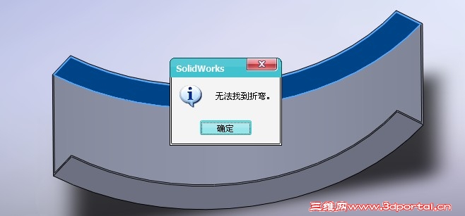

发表于 2013-6-24 16:13:46 | 显示全部楼层 来自: 中国浙江宁波
zhaao 发表于 2013-6-24 13:27 static/image/common/back.gif: s( z# A* B; p, E0 S
1 l% w8 |) }; P$ D9 a4 D& B我用的12   画不出来

发表于 2013-6-24 16:22:26 | 显示全部楼层 来自: 中国浙江宁波
lixiaolong2011 发表于 2013-6-24 14:05 static/image/common/back.gif- z: i* f' b7 d/ D1 b+ Z6 P
只要弯曲面折弯长度不大,实加工中是可以做出来的,如果用这软件画4面折弯不好画也无法展开,但不表示其他 ...
! w  ]" Q$ T/ f) r: k* a, o/ p展开看看.....
发表于 2013-6-24 16:24:23 | 显示全部楼层 来自: 中国浙江宁波
我折弯都插不进去
发表于 2013-6-24 16:42:48 | 显示全部楼层 来自: 中国江苏常州
solidworks的成型工具是吃素的?实际生产工艺还必须用成型工具才能做出来。
发表于 2013-6-24 17:27:12 | 显示全部楼层 来自: 中国江西南昌
☆迗嘫城雕☆ 发表于 2013-6-24 16:24 static/image/common/back.gif! T1 p5 c  e% {4 }: X+ N* o
我折弯都插不进去
7 ], y3 l# L/ h# C+ I0 A这两边实际中是焊接上去的  怎么可能折弯
发表于 2013-6-24 22:42:14 | 显示全部楼层 来自: 中国广东东莞
求13楼的展开后尺寸与实际加工尺寸的误到都有多大,(能展开不一定就对?)

我只是给她说明 不能展开   我在11楼就说了  焊接.....

楼主只注重画图,不考虑工人如何实际加工得出来。
