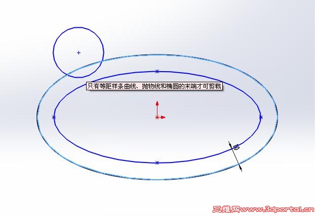

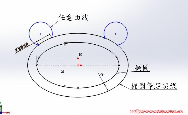

如图,如何才能切除掉 椭圆偏移后的实线呢?

( \) i, k2 W2 S2 ^& p; }; R1 s没明白你说的,我就是需要把 等距的 椭圆 切除掉一段,不知道如何操作
. ~& g- W& u+ y4 K# |' Z: O% C- W4 M  R2 `  a
/ i) q, L( f% G3 P4 g# k8 w5 @9 T我选择等距 线,提示如图

不过还是不能剪除我要去除的 线条。
" c5 c+ |1 X. r2 [( _: w5 a  e. i% l9 w: I
我知道这个命令  ,但就是使用这个命令不能实现。
发表于 2013-6-24 15:27:36 | 显示全部楼层 来自: 中国辽宁沈阳
我试了一下,你那个要向里等距,可以剪掉。
& x% @8 f8 {% u# I* c向外等距按下面方法也可剪掉,那个小耳朵圆先大点画和内外椭圆相交,
* C' C. N. K& e$ I- ]然后先剪断内椭圆,外面的后剪就能剪了。最再将内椭圆断点合并。

 楼主| 发表于 2013-6-24 15:39:59 | 显示全部楼层 来自: 中国天津
qiminger 发表于 2013-6-24 15:27 static/image/common/back.gif+ v1 V6 N. C* t' x% `
我试了一下,你那个要向里等距,可以剪掉。! v, i+ y# i0 Q/ Y
向外等距按下面方法也可剪掉,那个小耳朵圆先大点画和内外椭圆 ...
3 B/ z* B& i- X" `/ c1 u! l可是我 还需要那个小耳朵 圆

- ]3 M* Q; v- I1 u0 i4 l' @- k5 B: H不对  我是要剪除 掉   椭圆等距出来的  那条线,你看我发的是  2个椭圆

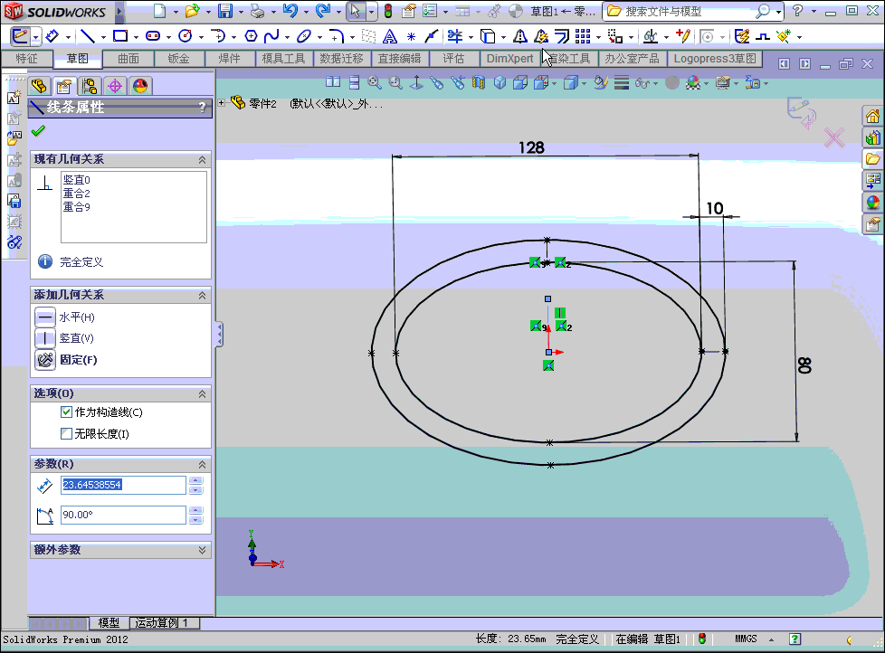

发表于 2013-6-24 15:56:27 | 显示全部楼层 来自: 中国江苏无锡
做2个椭圆,另一个椭圆不要等距出来。

 楼主| 发表于 2013-6-24 16:02:33 | 显示全部楼层 来自: 中国天津
KCKK 发表于 2013-6-24 15:56 static/image/common/back.gif' R* r' L- [+ x! B. |
做2个椭圆,另一个椭圆不要等距出来。
# K( u/ k& |% N8 m
  一语惊醒梦中人,谢谢  p3 {. L" p* O8 z: c: e
1 t/ e2 Q+ ^- G5 g% K  |
这样的方法解决问题了,但是如果非得等距  怎么样才能实现呢?

发表于 2013-6-24 16:24:32 | 显示全部楼层 来自: 中国浙江杭州
必须说明:
, |; n1 `0 i; W8 X只有特殊的椭圆(比如圆)等距出来的东西才仍然是个椭圆,一般的椭圆不管是向外还是向内等距,就已经不是个椭圆了。

不管是什么 曲线,  都应该可以编辑 剪裁吧
发表于 2013-6-24 17:29:03 | 显示全部楼层 来自: 中国河北石家庄
赶路人 发表于 2013-6-24 16:55 static/image/common/back.gif6 B% u3 Y4 R4 G& c5 L* `" U
1 o% k: f1 g: l7 f% x  N% G软件里的东西,现实中总能找到实例,但像这种剪不断的线还真找不到,所以就不好理解了
1 ~; _' U/ T6 c% y) w9 K1 D试了下,新建草图,实体转换来的线条倒是可以剪

发表于 2013-6-24 19:38:05 | 显示全部楼层 来自: 中国广东汕头
从椭圆圆心,向需要切掉的两端引两条构造线做剪切的边线

发表于 2013-6-24 23:00:38 | 显示全部楼层 来自: 中国浙江杭州
弄2个点把线断开分成3段,不需要转换线型不是很简单。
发表于 2013-6-25 07:24:37 | 显示全部楼层 来自: 中国广西桂林
转换成构造线就不用删除了,一定OK。不知道楼主这样可以否?

发表于 2013-6-25 11:26:41 | 显示全部楼层 来自: 中国辽宁沈阳
点一下等距出来的圆把右边等距的几何关系删掉 就可以剪切了
