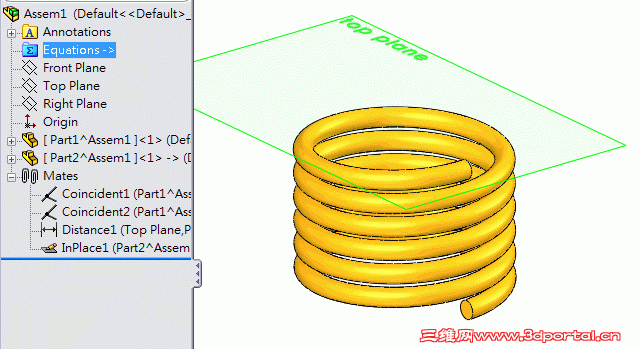

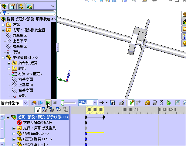

发表于 2013-6-25 11:21:33 | 显示全部楼层 来自: 中国广东深圳
論壇應該還蒐得到我早期的作品和教學,因原文件以找不到暫時無法提供,做到纏繞是沒問題的,只能給你信心.

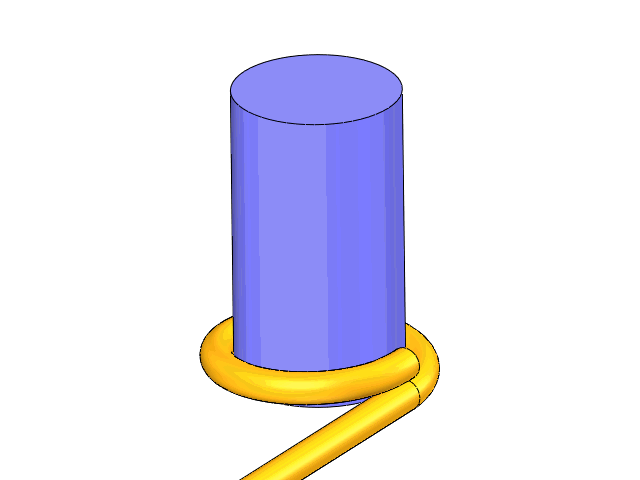

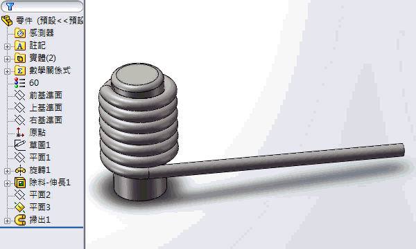

发表于 2013-6-25 16:08:51 | 显示全部楼层 来自: 中国浙江杭州
是不是这个意思?
阿帕奇 + 3 请详细解释一下
发表于 2013-6-25 19:51:47 | 显示全部楼层 来自: 中国台湾
跟著阿木,用公司的破電腦也來一下~~

发表于 2013-6-26 08:47:51 | 显示全部楼层 来自: 中国台湾
rnlnfei01 发表于 2013-6-26 08:42 static/image/common/back.gif
! g" Q, I0 i5 l8 w% a, S1 a2 y请教这个动画用的什么配合
  g: @( U1 l& I5 n0 P
就一個基準面的高度配合而已。

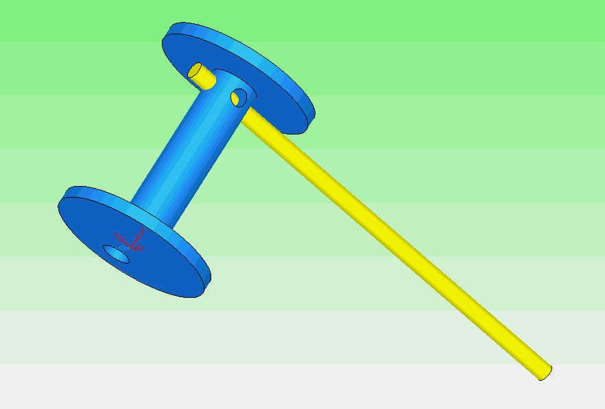

发表于 2013-6-26 09:47:35 | 显示全部楼层 来自: 中国台湾
rnlnfei01 发表于 2013-6-26 09:01 static/image/common/back.gif
+ @# D7 s- g8 ~) x* M1 I5 K没整明白,阿丹兄能否贴个配合图呢
* h0 s; {# |% }- {5 S
不知道朋友所謂「配合圖」是指什麼呢?" r, _; J) I9 S' N" S; s
然而這種類似於「倒水杯」或「咖啡壺」的動畫,早在阿丹開始使用SW之前就有,幾乎各論壇都有教程的。( }$ P, u: j, B* V& |  w" T. Z5 {
所以重點不在此,俺的文件提供一個極簡單的思維:如何實現圈數配合高度的改變
7 _! ^8 N  n2 v! O不難發現重點就在數學關係裡了,一個簡單的方程就能實現。
* q- e# h# h  ?: {
3 S' C1 g& g  k Assem1.rar (163.94 KB, 下载次数: 62)
阿帕奇 + 3

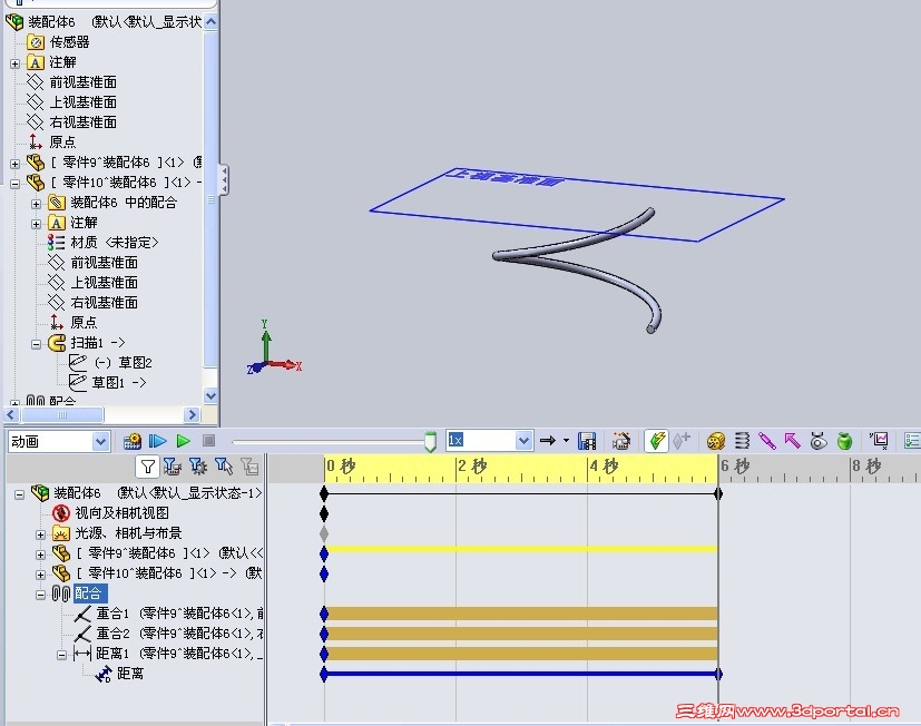

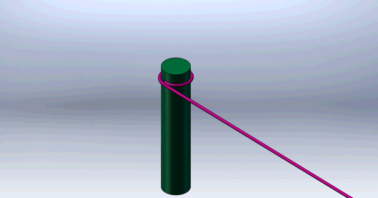

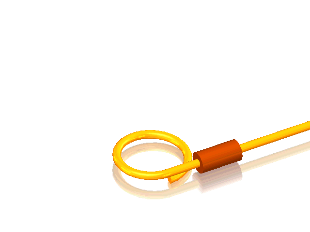

发表于 2013-6-26 10:32:42 | 显示全部楼层 来自: 中国浙江杭州
阿帕奇 发表于 2013-6-26 09:40 static/image/common/back.gif7 c* Y5 `3 U! ]# j6 c. K
详细解释一下吧
6 f3 J$ I8 @& }9 F回超版:我这其实是个障眼法,
: z2 q2 k  d7 {6 T: i9 Z 1.gif

发表于 2013-6-26 10:52:31 | 显示全部楼层 来自: 中国辽宁盘锦
22553711 发表于 2013-6-26 10:32 static/image/common/back.gif
1 X0 _* n+ x9 a回超版:我这其实是个障眼法,
! J; T9 D/ q0 _$ s0 z- V! z
你要告诉他如何转起来
发表于 2013-6-26 11:26:45 | 显示全部楼层 来自: 中国台湾
22553711 发表于 2013-6-26 10:32 static/image/common/back.gif5 y9 G% L: H- t3 h( ]
回超版:我这其实是个障眼法,
; e' ?7 y9 c& X+ S3 ^是啊,阿木不妨也上個文件讓大家學習宏是如何錄製的~
发表于 2013-6-26 11:42:59 | 显示全部楼层 来自: 中国浙江杭州
gt.adan 发表于 2013-6-26 11:26 http://www.3dportal.cn/discuz/static/image/common/back.gif
+ e0 |5 H2 J, _" L; L# I& O" [是啊,阿木不妨也上個文件讓大家學習宏是如何錄製的~
4 [2 f0 f' z: H& D) m& R

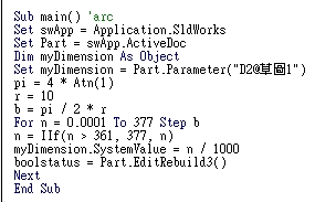

- l1 L+ v  J% G# `( a. N. t3 f( K丹兄不知有没有听说过“visteam infoguard”这个软件,公司自从用了它,我也没必要上传任何文件了。# U/ x6 Y7 \  o3 ?0 o5 O
就是下面这个宏了,小弟用它录过一些动画,但说实话至今也不知道里面到底说了些什么,1 E7 u% V  T. e5 o1 U
Dim swApp As Object3 k) A0 D3 j3 J: ?+ P# U# ?
Dim Part As Object
  r. \2 r9 I/ A. T. R6 ^' ^7 ]8 x8 w9 F& NDim longstatus As Long, longwarnings As Long
' B1 t" C/ Z/ M7 E
* W! j: L+ M+ U; b; G- BSub main()
# l% V- S/ f' y3 i+ bSet swApp = Application.SldWorks
4 N) o0 K# F) U5 \1 O  F# ASet Part = swApp.ActiveDoc  {: L4 L- K: b  _, @: D, }9 C
Dim myDimension As Object
- t7 f0 B5 k5 c5 G+ _" w/ f, r( p- jSet myDimension = Part.Parameter("D1@草图1" )
+ H" m: E7 {- r+ Z! B+ Q  z. |pi = 3.141592654, H* ~, m# l. A3 d) b$ e
For i = 30 To 25 Step -0.14 v# L6 j6 t# G8 v
myDimension.SystemValue = i * pi / 1805 e. A; z$ M4 [
Part.EditRebuild5 W$ b" C2 v& Y8 ^) @
Part.GraphicsRedraw2: l: d  Q6 O$ n4 W
Next& }1 ~6 \( f7 ]8 s4 N: J
End Sub% v$ F: i' W* e' ^0 N

发表于 2013-6-26 12:22:38 | 显示全部楼层 来自: 中国台湾
22553711 发表于 2013-6-26 11:42 static/image/common/back.gif9 s8 M7 m& \9 M% T8 D- H6 l
: a/ n5 K4 e; j" ~就 ...
4 G8 j/ z0 p7 @1 w這和梁兄分享的宏,內容幾近一樣,但還是有些地方不懂…4 b& {6 j2 X8 s% N  _' m
需要再討論研究,謝謝阿木的分享~
发表于 2013-6-26 13:58:24 | 显示全部楼层 来自: 中国台湾
本帖最后由 gt.adan 于 2013-6-26 14:16 编辑 / I6 q5 M# @' i. J  s
22553711 发表于 2013-6-26 11:42 static/image/common/back.gif; I" z( E+ T% @$ V; [) e
/ J7 ~' n0 x3 ]+ o  u; R$ S, {就 ...
3 P5 ~* q4 h$ s; N4 Z. n
阿木提供的宏比起俺的裝配體土炮做法,實在簡單得多呀~   再次謝謝分享~~

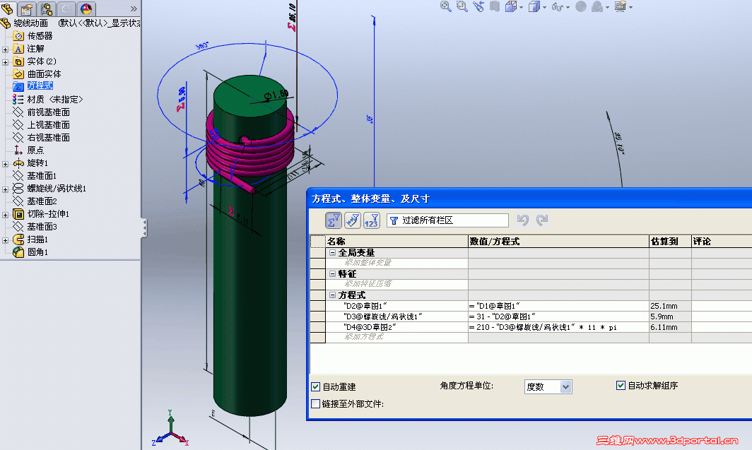

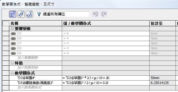

发表于 2013-6-27 08:25:59 | 显示全部楼层 来自: 中国浙江嘉兴
本帖最后由 ryouss 于 2013-6-27 09:36 编辑 ! _6 z/ F( I4 l3 M/ m; l+ }
; Z/ V0 G- r) C7 ^$ u作參考,關鍵尺寸" D2@草图1 " 是控制旋轉角度的弧長 "
. G; P& q2 ^5 Z2 T) v4 J"D3@草圖4"是心棒的長度,"D5@螺旋曲線/渦捲線2"是螺旋線的圈數+ ~# b# I  V1 S6 @
