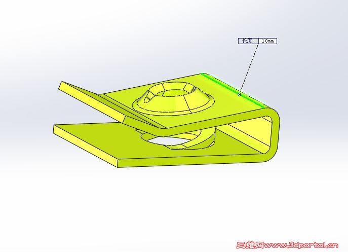

求高手帮忙排下料带!
材料SK5
材料SK5

料带建议放在斜面上链接,这样对落料影响比较小

有较详細的图面尺寸嗎,上一個吧,這樣可以分析的详細点

这种产品只能用空压加调整  一出二 中间带料
发表于 2015-10-14 13:12:23 | 显示全部楼层 来自: 中国广东佛山
中间带料,折弯和整角度走滑块。
