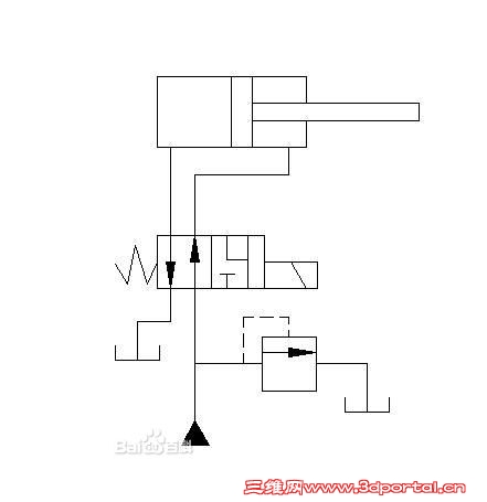

什么是差动控制
发表于 2013-6-24 21:34:09 | 显示全部楼层 来自: 中国河南安阳
差动回路简单地说就是从无杆腔进油,使有杆腔的油回到无杆腔。因为有杆腔的油回到了无杆腔,所以液压缸能以较快速度动作,实现小流量高速度。

下图为一个简单的差动回路。; h' A2 {9 v1 }9 J! l7 _
3 f" x7 v1 x; a( k7 E- x6 j
如图,电磁铁换向后的回路就是差动回路。

是靠那个溢流阀会油的吗?换向后?

# w' ?, r4 g5 |% g2 y# v# w9 V换向后,有杆腔的油回到无杆腔,活塞杆快速伸出。
发表于 2013-6-25 19:35:20 | 显示全部楼层 来自: 中国湖北黄冈
换向后有杆腔和无杆腔相通,但无杆腔的面积大,所以压力也比有杆腔大,这样就推动活塞向前移动。当二者的面积之比是2:1时,活塞前进的速度等于后退的速度。一般快进油路会结成差动连接。

那个溢流阀俗称背压阀,回油压力大于它所调定在压力的话才会回油箱。

背压阀要在回油路上,而该溢流阀是在进油路上,所以应该是溢流阀。

! ?! O; {" V; l; d' P溢流阀用来限定油缸的工作压力,未达到调定压力时理论上没有高压油通过,因为液压缸二腔面积不等,从有杆腔流出的液压油又进入到无杆腔,油缸运动速度会比非差动状态快

差动时杆腔和塞腔联通,两腔工作压力相同,但是塞腔面积大杆腔面积小,活塞杆伸出,同时杆腔的油液也进入塞腔,所以速度较快。但是输出力只有“工作压力*活塞杆面积”这么大。
