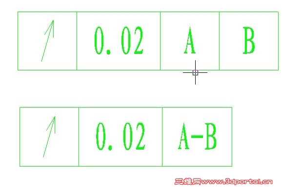

1.jpg 请教一下各位关于这两种标注方法的区别!

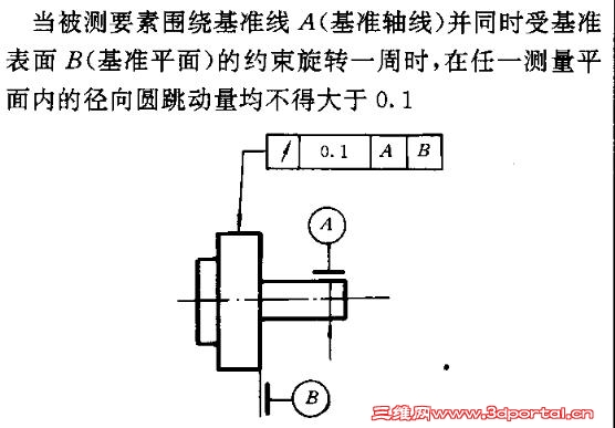

发表于 2013-6-25 11:48:57 | 显示全部楼层 来自: 中国江苏苏州
上面一个就是普通的,先以A,再以B为基准,分别符合的。/ T9 ]/ x1 c: m  k& L1 {3 s

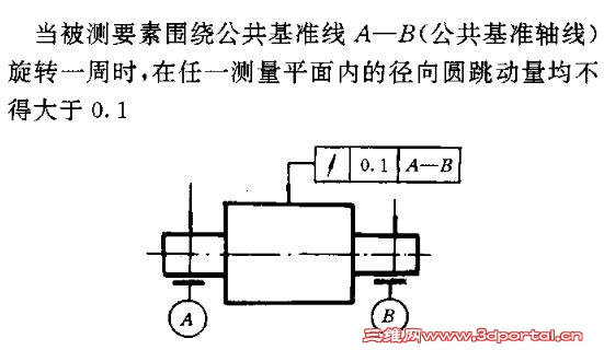

下面那个是以A.B形成的公共基准。(标准:GB-1182). n5 J0 p# n6 z; u# v8 j7 B
AB
AB
A-B
A-B

发表于 2013-6-25 15:18:42 | 显示全部楼层 来自: 中国山西太原
上面的标注两个基准A、B是互相独立的,A为第一基准,B为第二基准;下面标注的A-B是一个公共基准,是由A段到B段的公共轴线。
