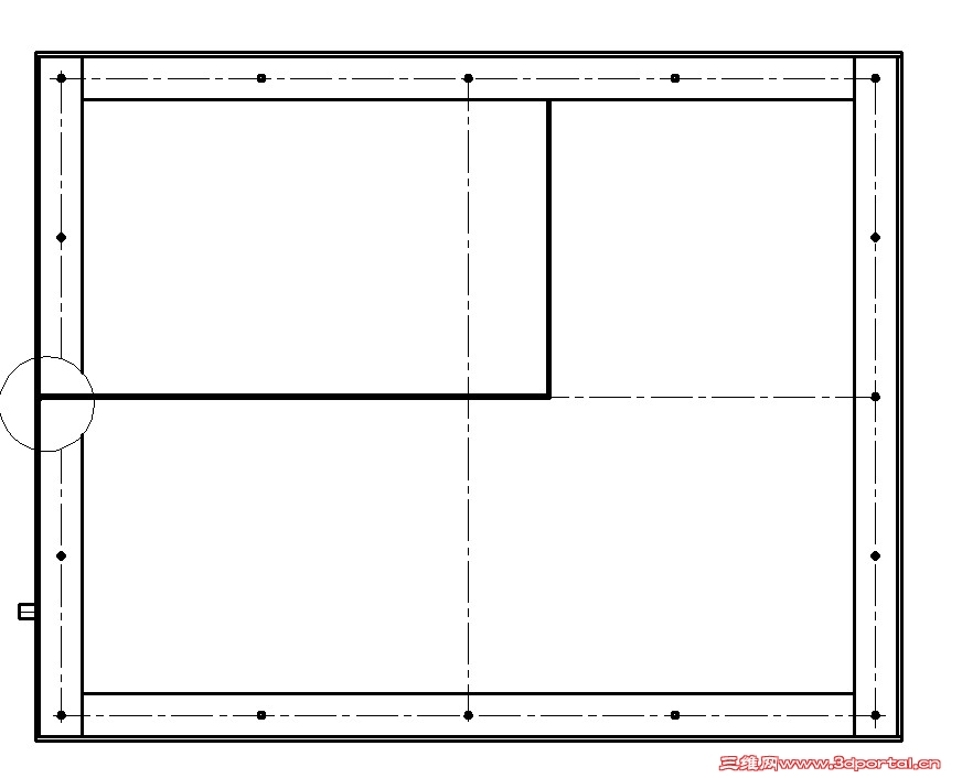

求教:现在做一个液压站,采用可拆型的,油箱箱壁焊接角铁,角铁上钻螺纹孔,油箱的盖板和油箱通过螺纹进行连接,如下图。因为油箱比较大,长2米,宽1.6米,螺纹孔也较多,该如何标注形位公差来保证箱盖与油箱的正确连接,谢谢。(因为之前出现过个别螺栓拧不上去的现象)

发表于 2013-6-25 11:13:09 | 显示全部楼层 来自: 中国江苏镇江
标直线度,和两螺纹孔之间的公差。其实主要取决于钻孔的人

发表于 2013-6-25 11:18:21 | 显示全部楼层 来自: 中国湖北黄冈
尺寸不要标注成链式尺寸,标成坐标尺寸,再加公差,公差值要小于螺钉过孔与螺钉之间的间隙。
5 Z8 a0 c$ ?# x9 x如果是单件生产也可以配做钻孔、攻丝。批量生产就单独标注尺寸。

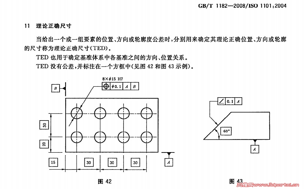

发表于 2013-6-25 13:14:45 | 显示全部楼层 来自: 中国安徽合肥
标注的话可以标注理论尺寸,并加上位置度公差。参考下图。
洪哥 + 5 感谢帮助
 楼主| 发表于 2013-6-25 14:08:54 | 显示全部楼层 来自: 中国江苏徐州
zll3310737 发表于 2013-6-25 13:14 static/image/common/back.gif8 c) T0 [4 [* z
' c: m+ o2 v9 R. K, c/ L% A谢谢帮助!!
