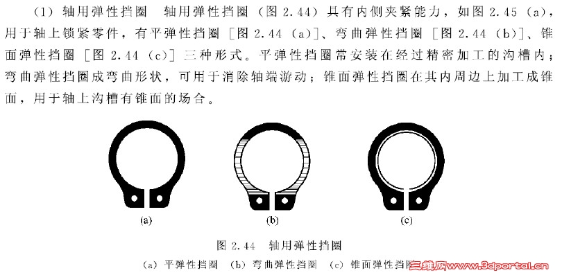

3 f- {! r# t" o有谁用过这种弯曲弹性挡圈,哪里有卖,效果怎么样,谢谢0 h" R* a' T: |! K$ E

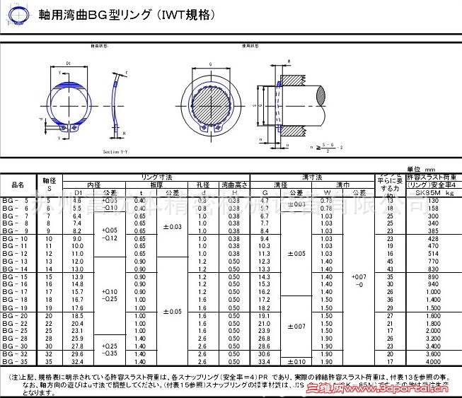

4 C# u! U+ \  [4 C弯曲BG型轴用弹性挡圈
1 D) \3 U- x4 Z& a, f* p' V5 F/ Zhttp://detail.1688.com/offer/1143902896.html

发表于 2013-6-25 15:43:43 | 显示全部楼层 来自: 中国山西太原
上图的轴用弹性挡圈是平的,我有国国家标准。下图为日本I.W.T规格弯曲BG型轴用挡圈,这种弯曲挡圈轴向具有弹性,可紧靠被挡件,而前面的平挡圈,与被挡件之间有间隙,不能靠紧。但后一种我国无标准。
