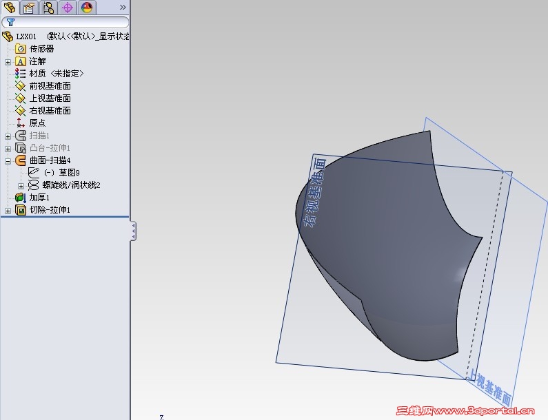

这个曲面如何转换成钣金件并展开,高手指点一下啊,急!急!急!* B+ Q" Q" @; N# f  ~3 n- f

这就跟压力容器的椭圆顶一样,是不可展开的曲面,以前工艺下料时都是用近似展开的办法,加上经验公式,所以废料就多点,现在有软件用某种算法加以展开,但仍不是实际的展开,得验证这种算法,不断调整参数,以保证省料。

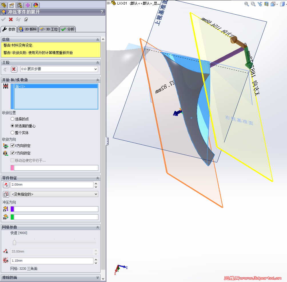

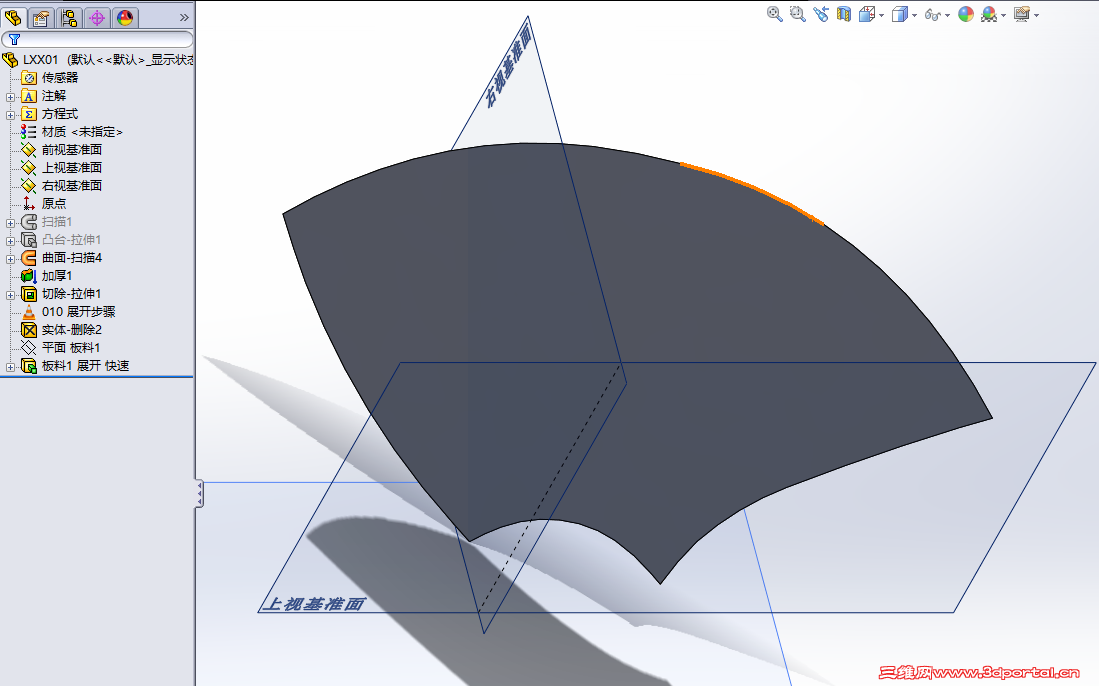

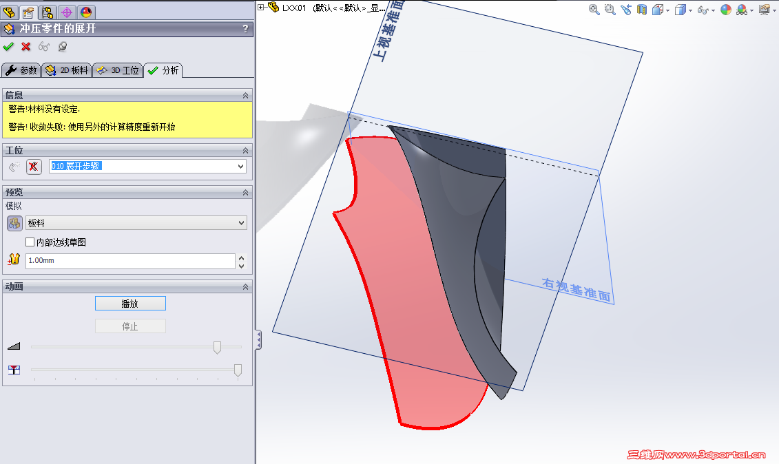

发表于 2013-6-26 01:17:36 | 显示全部楼层 来自: 中国四川攀枝花
正好今天下了 Logopress3(http://www.3dportal.cn/discuz/forum.php?mod=viewthread&tid=1251147
$ i! w2 E' _4 _4 G8 D安装界面全英文的,打开后居然中文的。  e5 p# o3 \; `+ [5 k
用楼主的零件来试了一下,能展开,好像参数没设置正确,有警告提示,留待有时间再慢慢研究了。
, R& h7 x8 V) k) m) j, A5 l
; l4 J2 u1 b  M# K7 O, k* N楼主可去试一试。8 h5 B9 Y9 c; w( A3 n; \7 E
1 C% T# b& @3 ^9 Y, {- M5 _0 p; F; u 快照5.png ( V4 c5 P* `- e2 z/ t: {

$ v  g9 z4 f( s' \ Logopress3与solidworks2011是不是不兼容啊
发表于 2013-6-28 22:57:02 | 显示全部楼层 来自: 中国四川攀枝花
zcl1314 发表于 2013-6-28 17:03 static/image/common/back.gif
0 A! G% X3 I- l, ]1 sLogopress3与solidworks2011是不是不兼容啊
7 V# ]1 j& e2 b6 q$ m“Logopress3 2013 SP0.1 for SW2012-2013 Win32/64 (by SSQ) ”
) j0 e5 S) _2 Z' F看名字应该是不兼容。

 楼主| 发表于 2013-6-30 08:05:58 | 显示全部楼层 来自: 中国江苏苏州
licoolicoo 发表于 2013-6-29 21:22 static/image/common/back.gif
# a+ k. {6 \' t我2013的己经转成x_t了
0 i  F' w( P- {$ p- z) n1 F我用你的图做了个小模型验证了一下,误差蛮大的,连接不起来,上下两条弧线的尺寸相差很多,麻烦你再看看是不是什么参数没设置好,谢谢啦!

5 i: w4 \' P9 O9 f. }& i那个软件是“Logopress 2012 SP0.1 is officialy certified for SW2011 SP3.0-4.0-5.0 32/64bit ”+ ^# Z- p5 u/ m8 }9 e
不想升级sw到2012的话,就把你的sw 2011升级到sp5吧: C' N. o0 a! L7 f+ E6 G) h
! |# N4 V7 [4 W. K  {- W附件里是SolidWorks 2011 SP5.0的BT种子,如果只是升级的话只需选择你需要的升级文件来下载即可。
) |: a( _8 e$ s- E# _  _# i SW2011_SP5.0_Update_Only_SSQ.rar (60.48 KB, 下载次数: 1)
发表于 2013-7-1 07:15:06 | 显示全部楼层 来自: 中国浙江嘉兴
zcl1314 发表于 2013-6-30 08:05 static/image/common/back.gif+ i( N% N& g" I! y( o
我用你的图做了个小模型验证了一下,误差蛮大的,连接不起来,上下两条弧线的尺寸相差很多,麻烦你再看看 ...
* C- M$ S; Q4 b0 r* ?  E  [
我也用logopress做的,你将相差的补一下就好了,做拉深模具的人都是将实际坯料少的在图上做一下修改,
