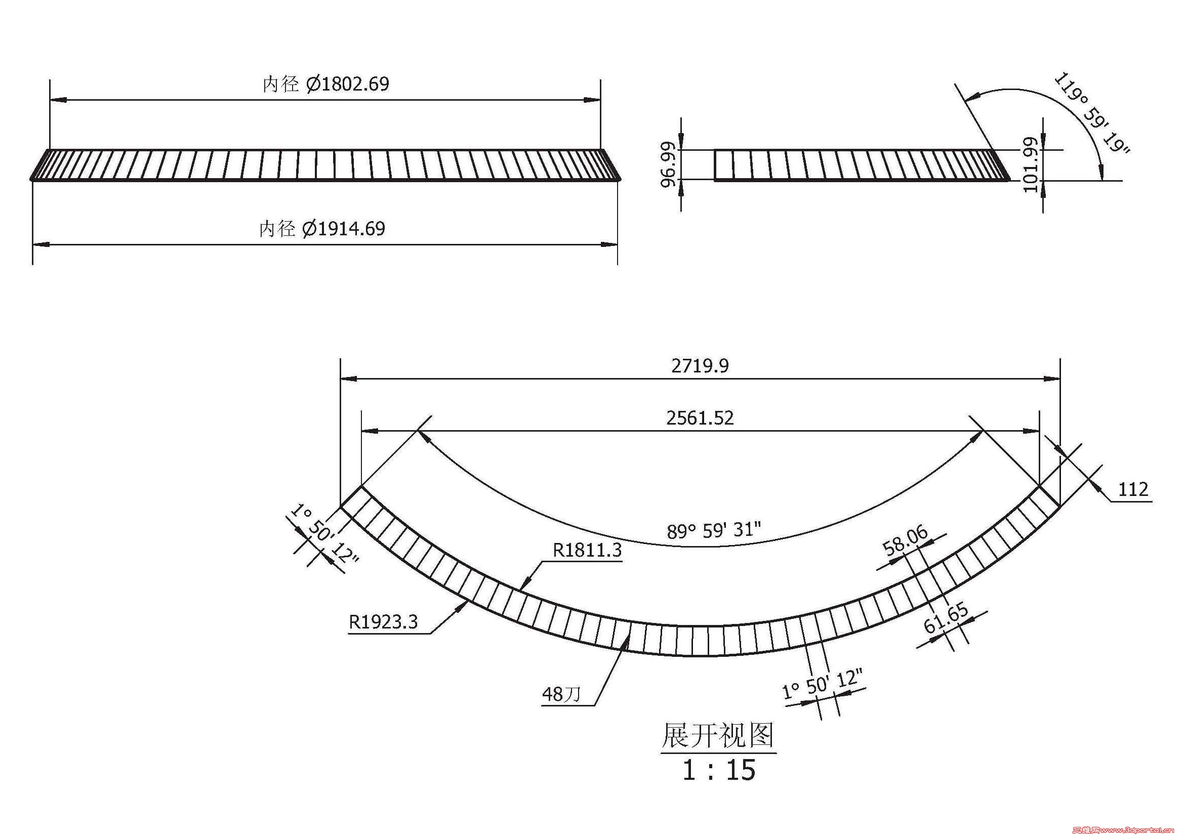

  f, Z7 r5 V/ p 半锥.JPG 如图所示的半圆锥,我是用钣金折弯做的,请问有大神知道我折弯的每刀角度是怎么计算的么?刀数图上有。请大神教教我。谢谢

怎么总角度不是180度呢?请教啊

图转换层工程图,把平板型式调入。

这个我知道啊,我会调入展开图,只是这个角度我不知道怎么去算哦?

这么大的!为什么不用卷板机卷?

2 ]$ O& X" t, l- {7 s锥角太大了,不好圈了,只能折弯

你用三维软件模拟折弯,看最后是否闭合;这种形状应该是分两半制作焊接的

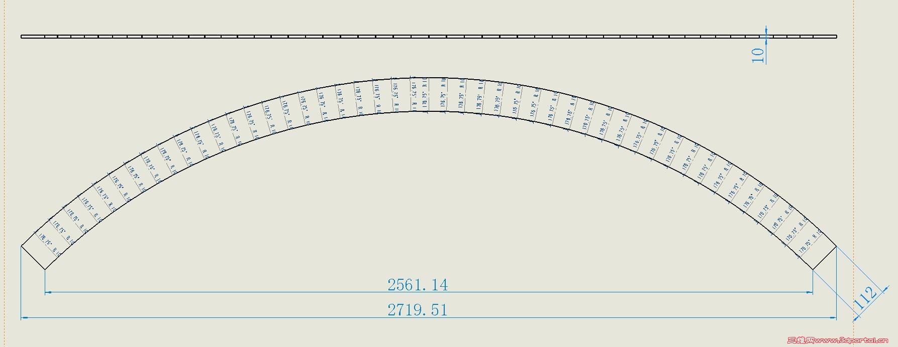

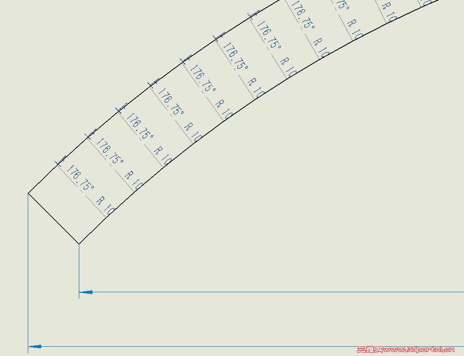

2 L/ p$ g2 \% ^* F8 P" M是这样吗    不过这加工方法 个人认为不妥
% Z% ]3 J8 K1 j- n2 n6 M7 j$ ~仅供参考. q% r' {2 V$ h1 z" f
