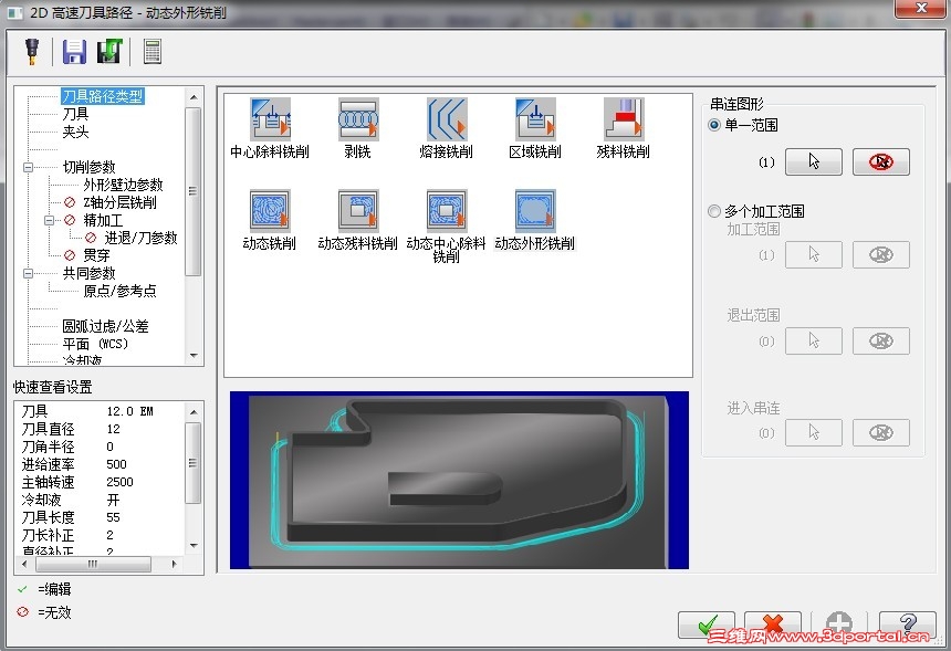

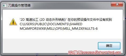

今天无意中试了下动态外形铣削,发现居然出错了,如下图6 e$ ^: H0 y/ K. u' f1 W0 j- @
3 o9 Y9 ~& I! I/ C4 y3 R4 m- E1 z3 `8 C9 f, v1 a5 d( k! M4 v5 P
2 M5 Q( J( q- S) h2 m- _然后试着选能用的进去后,再去换外形铣削,发现也能用,居然不报错了。
6 q: z0 G! t& j. w9 X( ^0 @% x/ R
: t2 w- P% Q+ E; M  g怀疑可能是杀毒软件造成的文件丢失,然后又更新了一下安装软件,没有重装,发现问题还有。# ]* g3 Q3 `$ ?* R
所以只能发帖求助一下大侠们了,谢先!1 c3 S0 v9 C0 F! z; E

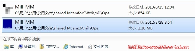

机床文件路径不对而已.进入控制定义打开机床文件.再保存一次.
发表于 2013-6-25 22:26:03 | 显示全部楼层 来自: 中国天津
这个报警就是说你的默认操作库中没有这个命令的默认设置,不会真正影响到软件的使用。, u$ J3 j. _' ^; c# ~- D1 P% T
要是不想看到这个提示,解决起来也很简单,1,你可以找个正常的这个文件(MC X6跟MFSX6文件通用)替换掉原始文件,或者自己做好了这个命令参数,使用保存到默认操作按钮,保存下,就不会看到这个错误报告了。
 楼主| 发表于 2013-6-25 22:46:49 | 显示全部楼层 来自: 中国江苏无锡
  D$ B! ]( a: I8 N( j7 ?0 E. l9 A按照版大的提示,用X6的替换了果然问题解决了,非常感谢2位的鼎力协助!
