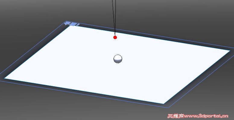

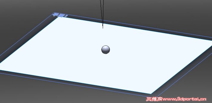

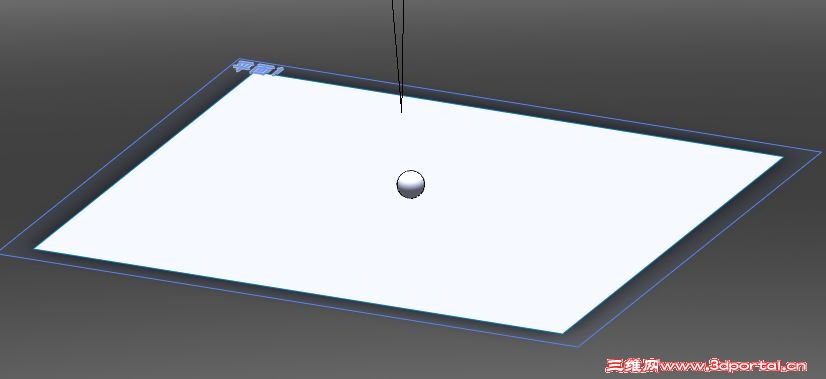

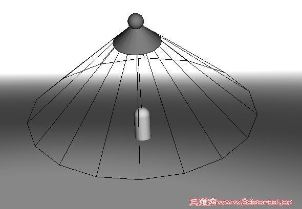

发表于 2013-7-4 13:35:54 | 显示全部楼层 来自: 日本

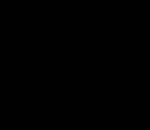

本帖最后由 sihouko 于 2013-7-4 16:33 编辑 " \8 W- L" l: K- I
9 ?4 A$ J  l2 g& lsw裏面的可光源種類太少了。。如果想要參考光源的話,請外掛keyshot。。。。
# x  Y+ e! |4 T  b0 Q
4 ?. D9 e1 I6 s# f- p5 t" O8 Pok,剛剛弄好。咱不知道QQ的那個是什麼。。。
" }* D! w7 O1 K# W2 q1 Q# `D大師已經說明了,咱來班門弄斧的補充一下。
% \+ n( c! P# k) m9 C6 M" _" A; p( }/ Q! f
其實很簡單,只要增加一個有指向性特性的光源就可以了,GIF貌似弄不出來。所以截圖。。8 f' z4 u+ H- l9 ?+ m
キャプチャ.JPG / B, w9 e, T  b* q
選擇一個指向性光源,這是經緯度與物體垂直。。。
, _7 K- {. Q1 |$ V) C* q
6 O" x  P/ L  J& t  d% L之後建立一個點光源,高高再上。。。
, _* ?+ {$ U+ s; J8 K0 s% O- |6 p" P3 C7 M
之後設置關鍵幀。。。點光源亮度總高到低,,幅度爲0到1,指向性光源幅度爲0到0.5.。。
; u; v( B) f- a. H這樣設定的用意是。。。背景永遠被照亮,但是正面物體會因爲燈光疊加而導致明暗變化
. M7 o. C9 b( a+ }8 t+ d結果看圖如下:. [9 R1 ~7 h' e( O! n% n2 L# c
01.JPG 2 u! Z/ p. B5 N
- n) c' o  x/ c. g. }+ V  Y3 u2 S3 C 03.JPG 6 o$ h7 [' C# L6 t
這樣。。。6 d6 Z$ U9 W! K( f# E6 Z
