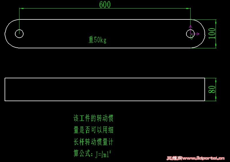

QQ截图20130626110318.jpg 该工件是否能用细长杆转动惯量的计算公式,不行的话该如何计算。谢谢!' p% Z# V7 {4 O9 d7 c/ x

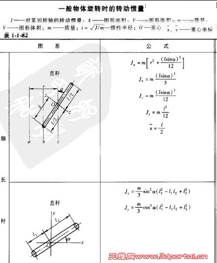

发表于 2013-6-26 14:39:57 | 显示全部楼层 来自: 中国山西太原
细长杆转动惯量的计算公式:
驿马狂奔 + 5 应助
 楼主| 发表于 2013-6-26 15:02:36 | 显示全部楼层 来自: 中国福建漳州
gaoyns 发表于 2013-6-26 14:39 static/image/common/back.gif3 H- D; n: E1 `# L: R# S* s
细长杆转动惯量的计算公式:
7 I& X, E5 s4 C% G  \' E这个公式适用于该件吗
发表于 2013-6-26 15:49:23 | 显示全部楼层 来自: 中国北京
可以!!!!
发表于 2013-6-26 16:09:55 | 显示全部楼层 来自: 中国宁夏银川
肯定实用啊!
发表于 2013-6-26 22:07:29 | 显示全部楼层 来自: 中国安徽宿州
精确点算的话,应该把圆孔部分的减去
 楼主| 发表于 2013-6-27 09:39:59 | 显示全部楼层 来自: 中国福建漳州
gaoyns 发表于 2013-6-26 14:39 static/image/common/back.gif, V# u- d9 t/ u+ x/ A4 F& w$ n  _8 f
细长杆转动惯量的计算公式:
& Z, K+ t% e& Q8 M; M: Y; U3 R嗯,谢谢了啊
