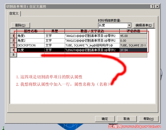

% w1 V7 Y: q" S4 {" V+ Q9 k如图:
# U  @/ r. {3 G/ S+ X% ~3 F默认的属性只有四项
) v/ G# ?2 B& E- v5 {" N  p想在默认中加入一项(点开属性即存在). {4 C1 R7 v1 e# v  u# m
3 m: d0 I( t2 g/ v" j
求助、

手写进去。
2 n2 N; \/ c) o. [( j+ J" W然后后面的值,用链接。你再描述清楚些

直接输入/属性名称-名称/类型-文字/数值及文字表达式-文件名称。

在轮廓文件里添加需要的属性后保存,下次再使用到就有了( y# D: @1 m" Z7 A

属性直接添加,制作模板里,就可以了
